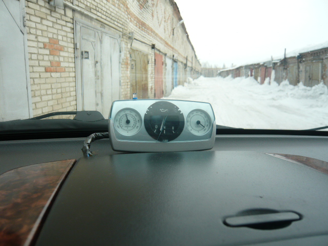

Lugavik писал(а):Датчик ушатывается приимущественно в зимний период, при холодных пусках; в момент "залпового" увеличения давления в начальный момент работы маслонасоса.Через надцать таких пусков, наступает эффект остаточной деформации измерительной мембраны, что в свою очередь, влечет за собой снижение порога срабатывания при минимальном значении давления < 0.5кгс/см2.А дальше фиг его знает, как быть?Понятно одно: нужно периодически выполнять поверку этой мерялки, а через какой пробег

accent писал(а):О чем речь? - об одно или многовитковой трубке Бурдона?
Lugavik писал(а):А зачем такой высокий верхний предел измерения?
Lugavik писал(а):гофрированной мембраны датчика
