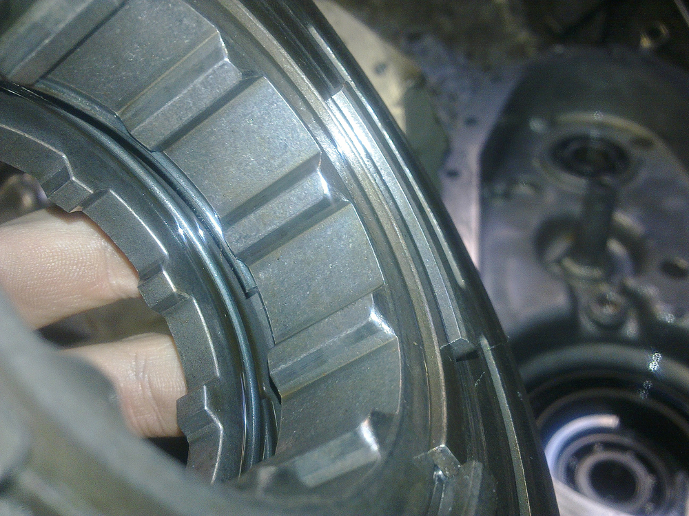

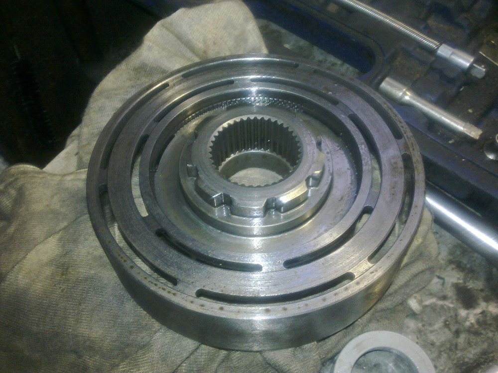

Щелкает раздатка...
Сообщение krepysh » 05 фев 2011, 00:40
Когда даешь газу(или при нагрузке точнее говоря) стреляет раздатка разбирали шестеренки вроде нормальные...
Вопрос от чего мелкий износ есть только на двух... фото прилагаются...
Возникло несколько вариантов:
1) что возможно выбивает иза стеса уголков но тогда почему при движении на подьем задним ходом выбивает также...!? если на дазний ход износ отсуствует....!
2) там кроме того что мотирчик включает еще все сжимается магнитом... возможно изза него? если да то как проверить силу с которой он все сжимает..? бо так на глаз все роботает ведь...=(
3) что ключит чтото другое(возможно датчик оборотов заднего кардана... но как это проверить...?..
4) ваш вариант..?

Re: Щелкает раздатка...
Сообщение Evgen » 05 фев 2011, 13:04
Тоже имею аналогичную проблему, но при движении задом не выбивает.
Склоняюсь к тому что вся причина в стесе уголков, причина износа - включение полного привода в движении под нагрузкой...
Не могу разобраться с номерами необходимых деталей, микрокат - будь он не ладен...
Что за деталь на втором фото, судя по картинке в каталоге это должна быть шестерня....
Деталь на 3 и 4 фото состоит из нескольких частей? Чувствую какой то подвох с заказом запчастей....
