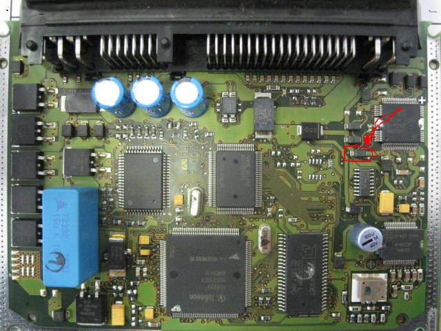

Кто знает за что отвечает этот диод(что за цепь)? На нем явная трещина.Звонится нормально,но под напругой может меняет свои характеристики??!!Может ли из за него ошибка U0004 выскакивать?

Думаю, никто точно ничего не скажет.
Это же черный ящик. Даже схемы засекречены.
У корейцев одно решение - замена ЭБУ.
Выход сдать грамотному электрику/схемотехнику.
Чтобы проверил по максимуму элементы платы.
Кто-то из мурманских на форуме менял сгоревший диод на ЭБУ.
Пошукай, должно остаться на форуме

Дай увеличение побольше.. "макро" - попробую опознать.
Поскольку может быть емкость в таком корпусе тоже.

Это точно диод ! В инете написано ультра быстрый ,называется BYG22D

Пролема в том что только под заказ,и то не факт что придет как сказали в магазине ! А вообще просто интересно на что он влияет в цепи чего стоит.На следующей неделе обещали схему выложить на мозги там посмотрю..

Посмотри аналоги! Их должно быть ну не меньше десятка! Из общих соображений: сверхбыстрый диод может применяться в схеме вторичного источника питания, где его быстрота действительно нужна. А может, его влепили просто так, чтобы не раздувать номенклатуру диодов в изделии. Тогда может и 1N4004 будет хорошей заменой.

Сообщение lex0370 » 25 мар 2010, 15:54
HOMJAK
Вот тут есть http://www.elitan.ru/price/index.php?se ... re&mfg=all
Можешь им доверять

Нет выдал только один аналог ES2D/A,собственно и хотел узнать цепь чтоб понять на что можно поменять.Там вокруг того же проца их еще с пяток стоит таких же.

Тогда ждем схему в соседней ветке и разбираемся, что за цепи проходят через этот диод. Уже стало жутко интересно с профессиональной точки зрения.
