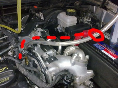

Вот что у меня получилось при статическом тесте:
FPRV накинут, а со снятым разъёмом (ТНВД выдаёт в рампу максимум давления) резльтат немного больше.
ЗЫ: машина заводится и ездит у меня без проблем, что датчик менять надо в курсе.
ззы: есть ещё чуток фоток по замеру обраток как и чем мерил, если интерено могу выложить.

Que писал(а):есть ещё чуток фоток по замеру обраток как и чем мерил, если интерено могу выложить.
Ну,так давай выкладывай! А,как на нормально заводящимся и нормально тянущем моторе этот клапан ведёт?

Кстати моё предположение про установку сопротивления на разъём RPRV, подтвердилось в мануале к NCT-1000 (тестер для комон-рояля). Т.е. можно точно определить виновность именно клапана, а не управляющего сигнала.
Там-же указывается и давление в рампе во время пуска: свыше 700бар.
Вообще занимательный мануал. Вот >сслыка< на него. Хотел выложить его тут, но по размеру не прошёл, даже в архиве. Вообще его можно раздербанить на картинки и выложить по отдельности, потому что там половина для Delphi двигателя.
