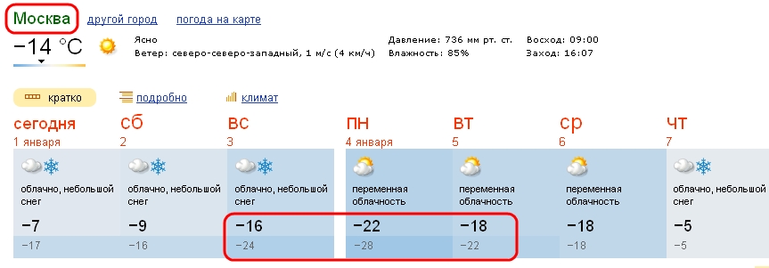

Сообщение Sl@va » 01 янв 2010, 20:24
ожидаем новых холодных пусков,заливаем хорошее топливо....
Вобщем, если предупрежден - значит вооружен :)
PS картинка кликабильна
