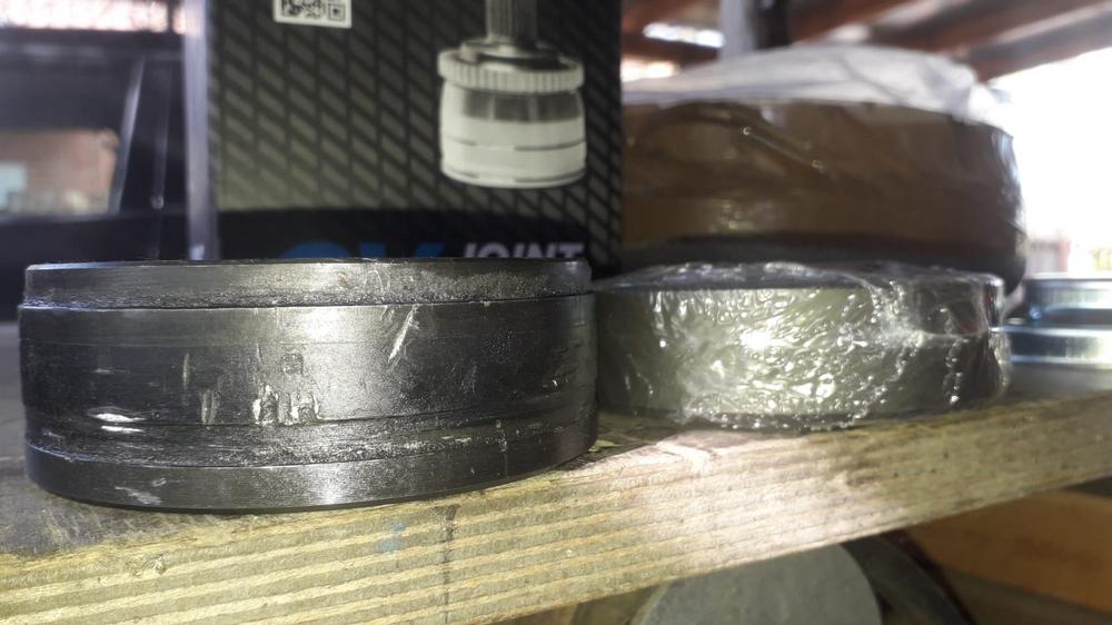

Купил PatronPCV1583 ШРУС внутренний,
но вот при вскрытии выяснилось что он тоньше чем родной.
ВОПРОС можно ли его ставить, ведь при этом уменьшится длина "кардана" ??
КТО такой ставил?
Фото приложил к сообщению
Добавлено через 5 часов 21 минуту 8 секунд:
Ребята, посоветуйте что делать?

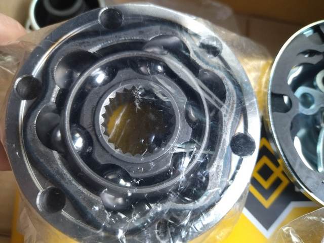

Добрый день, так же поставил шрус SUFIX ST1633, все встало без переделок, единственное кольцо поставили из комплекта, смазкой комплект не комплектуется.
