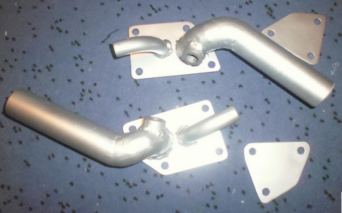

Сообщение fimich » 24 ноя 2022, 14:10
всем привет, у кого нибудь есть чертеж с размерами пластин для переделки СО?
вот этих
