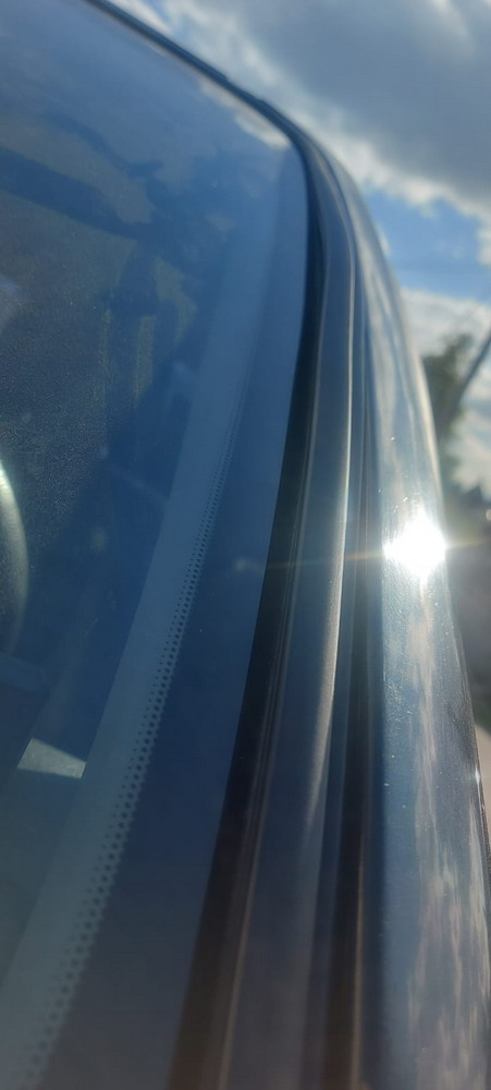

Поставил старый блок, ремонтный, лаком дорожки проходил, все ок. Но, как писали чуть выше, при снятии верхнего молдинга обнаружил дырку между резинкой стекла и кузовом. Получается вода текла в эту дырку и по стойке вниз к блоку. С другой стороны так же. Может так и задумано было изначально,не могу сказать. Буду герметизировать.
