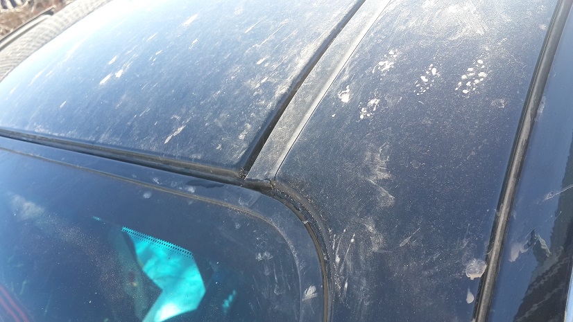

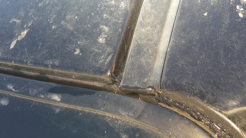

Коллеги, привет.
Кажись разобрался с проблемой, от куда берется вода в блоке предохранителей (по крайней мере у меня оказалось так).
Решил в выходные все таки порыться (не смотря на то что залил контакты разъемов диэлектрической смазкой при установке после ремонта блока).
Снял декоративную накладку левой стойки, осмотрел все что там есть и проверил поливанием воды из бутылки на крышу.
В результате вода потекла ручьем по проводам и трубке стока конденсата от люка. :o
Снял декоративную накладку на крыше люка и обнаружил не плотное прилегание резинового уплотнителя лобового стекла в месте сварки крыши и боковой части кузова (возможно резинка задубела немного или клей ссохся, но воду пропускало знатно).
Не придумав ничего лучше, взял прозрачный герметик и замазал сей косяк. :oops:
После высыхания герметика, проверил водой, все стало хорошо и сухо, вода побежала по лобовому и уплотнителю, а не в салон.
От греха подальше такую же процедуру провел и с правой стороны лобового стекла.
Что будет дальше, посмотрим, но результат обнадеживающий. :Yahoo!:

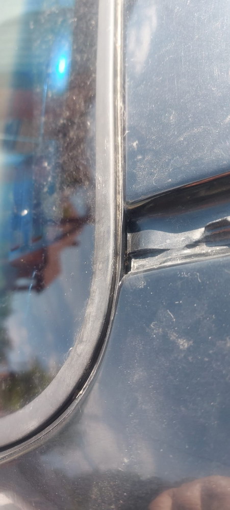

Сообщение ivory345 » 11 июн 2023, 12:42
Через полтора года опять загорелись задние фонари габаритов.
Снял блок, покупал б/у, но он как новый был. При вскрытии ничего не обнаружил,всё идеально,как новый. Только жёлтая смазка была на контактах, промыл спиртом,пробрызгал всё очистителем контактов, но результата нет, и вдобавок загорелись ещё и стопы все. :shock: Поставил старый блок, ремонтный, лаком дорожки проходил, все ок. Но, как писали чуть выше, при снятии верхнего молдинга обнаружил дырку между резинкой стекла и кузовом. Получается вода текла в эту дырку и по стойке вниз к блоку. С другой стороны так же. Может так и задумано было изначально,не могу сказать. Буду герметизировать.
ivory345
Сообщения: 263
Зарегистрирован: 22 авг 2014, 11:15
Откуда: Раменское
Благодарил (а): 22 раз.
Поблагодарили: 5 раз.
Доп. информация: Модельный ряд 2008 комплектация EX

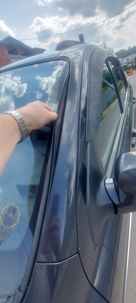

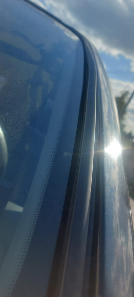

Re: Не выключаются габариты - это блок предохранителей в сал
Сообщение ivory345 » 18 июн 2023, 17:40
Нашёл причину попадания воды, это уплотнитель лобового стекла,при мойке машины просто случайно обратил внимание что уплотнитель стекла выпирает. И самое интересное это с обоих сторон -по бокам стекла, с верху и с низу всё ок. Как так получилось не знаю... :?: %)
