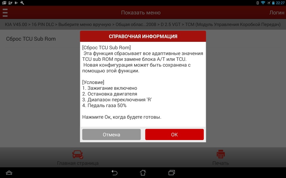

вопрос по адаптации акпп, вот диагун просит выполнить такие условия, как на скрине
вопрос к тем, кто делал адаптацию - выполняли эти условия?
