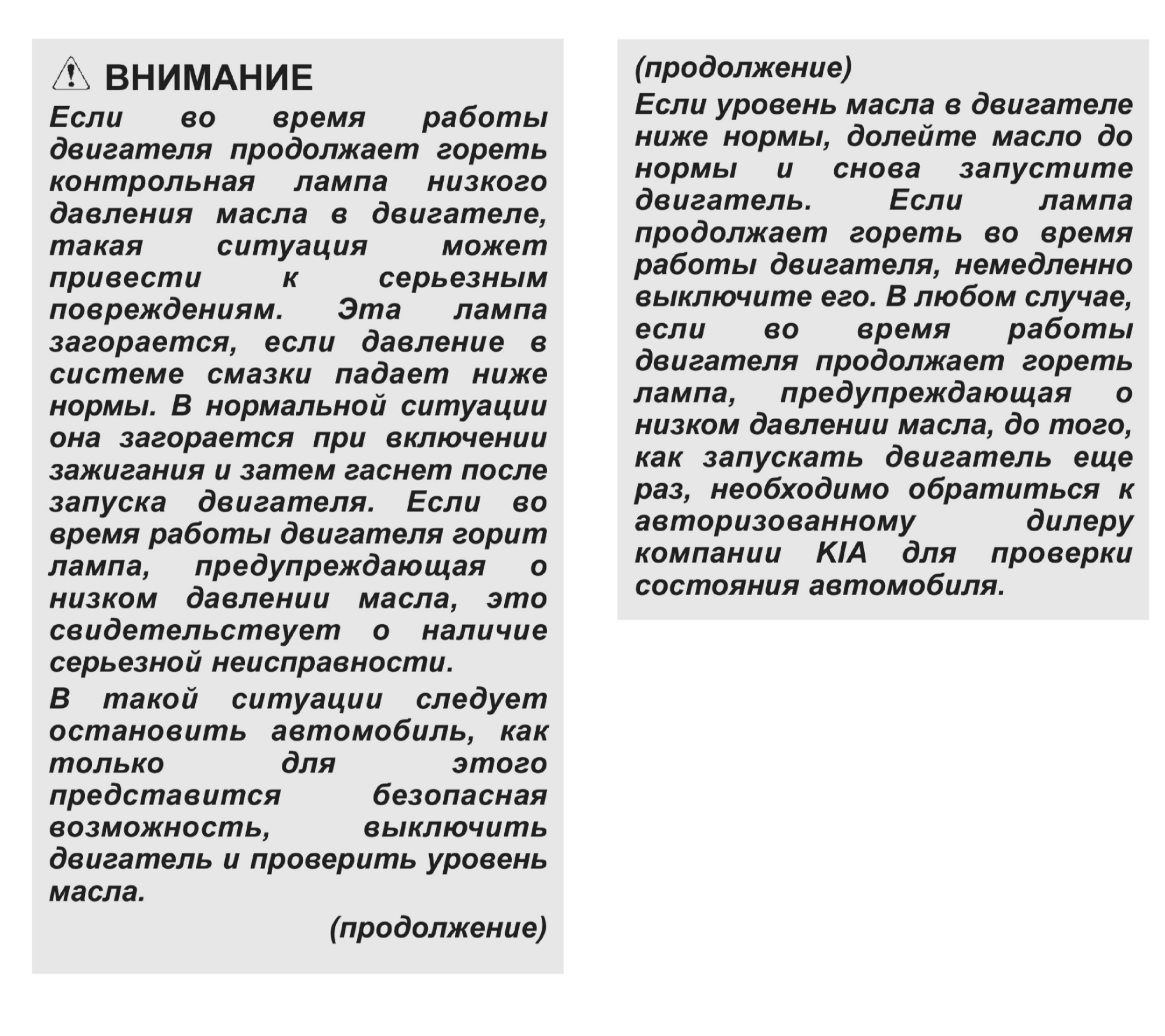

Re: Контрольная лампа низкого давления масла
Сообщение operator » 08 фев 2021, 09:48
at-19881 писал(а):лампочка масла ...
Контрольная лампа низкого давления масла в двигателе.
at-19881 писал(а):просто первая машина не то чтоб у меня, а вообще в нашей родне, поэтому учусь.
Советую начать с руководства пользователя автомобилем.
Там много интересного!)

at-19881 писал(а):Гляну или пропадет при плюсовой температуре, как было раньше
Или я чего-то непонимаю или ...
В нормальной ситуации она загорается после включения зажигания и затем гаснет после запуска двигателя
Такой алгоритм был, а сейчас нет или, наоборот, не нравится именно такой алгоритм, потому что он только сейчас появился?!
