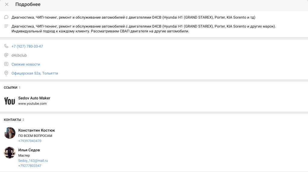

Сообщение Санчо 678 » 07 янв 2021, 10:52
Всем доброго дня, православных с Рождеством Христовым, может есть у кого контакты мастера из Тольятти( Седой 163), хочу обратиться по ремонту двигателя. Спасибо.

Сообщение Физик-ядерщик » 09 янв 2021, 21:20
