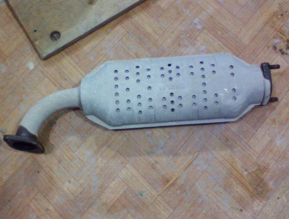

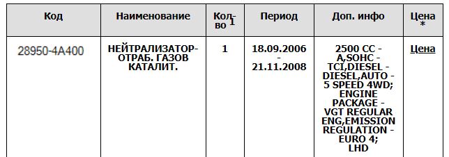

Сообщение SerEzh » 10 сен 2020, 09:42
А это что тогда?
Добавлено через 5 минут 40 секунд:
SerEzh
Сообщения: 17
Зарегистрирован: 02 сен 2020, 16:38
Откуда: МО
Re: Гул при остановке
Сообщение Nikolay0812 » 10 сен 2020, 10:24
Сам спросил- сам ответил :D - катализатор.
