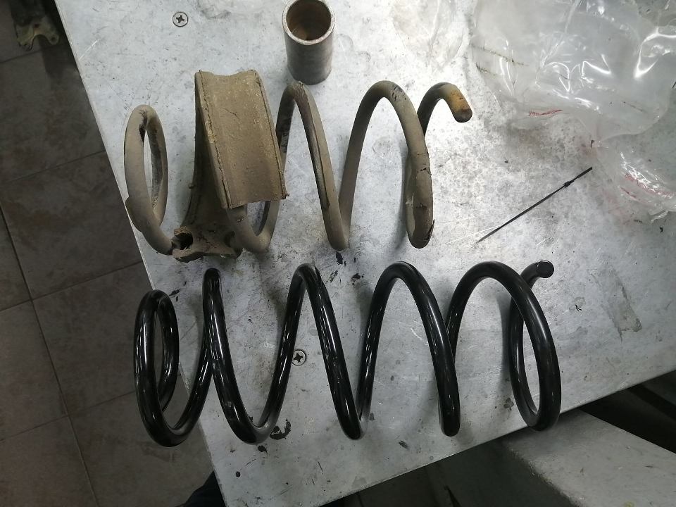

Timid писал(а): А если штатные прунжины заменить на LESJOFORS?

		Mikhail33 писал(а): Менять ли амы? Нужны ли переделки или одновременная замена еще чего-то?
		Phil писал(а):это по-моему перебор!
		Phil писал(а):Это неверные значения, т.к.
		Phil писал(а):Мерили наверное сразу с подъемника?
Я тоже сделал замер сразу как опустили подъемник и получилось 49см. Это неверные значения, т.к. авто как бы встает "на цыпочки", но проехав чуть померил и стало на 2 см. меньше.
Mix писал(а):Phil писал(а):это по-моему перебор!
Это сильный перебор, насколько помню у меня на FL на отбой стучали с 48, уменьшал до 47 см.
