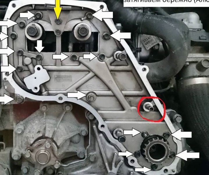

Народ, привет. У меня такая проблема: где взять направляющую для башмака цепи (обвел красным), свою куда-то пролюбил, найти нигде не могу, может есть номерок? Или размеры для токаря?

Сообщение gaz435 » 27 фев 2020, 14:53
На старексах и Н-1 здесь стоит болт 24381-4A001 .

Сообщение Alexandr_1982 » 27 фев 2020, 18:12
Блин, я тоже думал болтом покрутить, но на башмаке-же прорезь есть, может он двигаться должен?

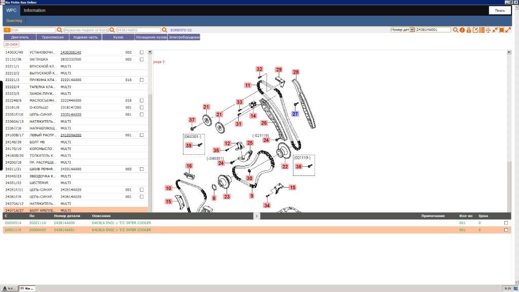

Сообщение Dim54 » 28 фев 2020, 07:30
Alexandr_1982
Привет, вроде вот это тебе нужно 243824A000. Был бы вин, сказал бы точно.

Сообщение gaz435 » 28 фев 2020, 08:45
Alexandr_1982 писал(а):Блин, я тоже думал болтом покрутить, но на башмаке-же прорезь есть, может он двигаться должен?
24381-4A001 Он не затянет башмак.

Сообщение Dim54 » 28 фев 2020, 09:26
Болт крепит бвшмак сверху. Снизу стоит вкручивающаяся в крышку втулка, на эту втулку надевается башмак и фиксируется болтом.

Сообщение Alexandr_1982 » 28 фев 2020, 13:26
Dim54
Спасибо, заказал такую втулку 243824A000. Куда свою дел-ума не приложу, обнаружил, что ее нет только когда начал цепь собирать.
