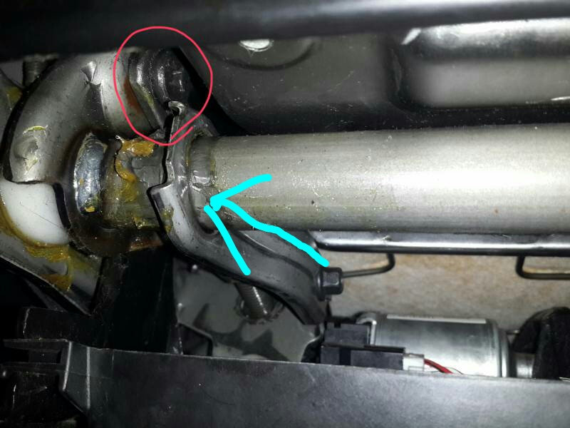

Mades писал(а):Да там всего один болт ослабевает который крепит тягу от моторчика подъема к каркасу, подтягиваешь его и не чего не болтается Изображение
а у меня тут заклепки похоже....высверлить надо нафиг и поставить болты с гайками

Тоже люфт сиденья но там где болт на фото у меня заклепка. А люфтит где труба и рычаг или.... Где стрелка.

Не знаю как у сидений с электроприводом, а на ручных регулировках реальная проблема хозяев с весом центнер+ - ломается по шву труба там где на фото выше показано голубой стрелкой. Сначала появляется скрип, потом лопается. Сидуха проваливается влево. Я не послушал опытного товарища и поехал в АТЦ "Москва" ("Лидер авто" по-моему называется), где мне проварили шов. Проездил две недели, лопнуло еще раз рядом под белой пластиковой втулкой. Если не на гарантии, то решение здесь одно - едешь в Леруа, покупаешь метровую стальную трубу 3/4" (около 25мм по внешнему диаметру) и ввариваешь её вместо существующей корейской тонкой и ломкой трубки. Никаких полумер быть не может. На разборке возьмешь - неизвестно сколько проездишь, все равно лопнет.
Тут поднобный отчет с драйва: https://www.drive2.ru/l/5963400/
Тот люфт, про который тут пишут у меня пока не проявился. И тут наш опытный украинский коллега нашел решение: https://www.drive2.ru/l/7169119/
В итоге второй раз я делал в другом месте (http://autodizain.com). Трубу, правда, несмотря на мои доводы, ребята вварили не по всей длине, а только до металлической муфты, в которую упирается пружина внутри трубы. Очень надеюсь, что шов справа не подвержен такой нагрузке, т.к. вылезая переваливаемся через левую сторону подушки.

- первый ремонт - 3000 руб. (с учетом сварочных работ и набивки левой подушки сидения),
- второй ремонт - 4300 руб (с учетом сварочных работ и стоимости трубы).

Как бэ прямо скажем похабно заварили. Для приличия можно было шлифануть и покрасить. Но это я бы так делал, да и варил бы полуавтоматом.

Да видел, что не произведение искусства. На юга торопился, не стал привередничать.
Плюс ко всему прочему я просил заменить трубу целиком, но они не стали морочиться. Сказали, что муфту (ту, что по середине) им не повторить. Вот теперь переживаю, что справа лопнет. Тогда уж поеду предъявлять.
