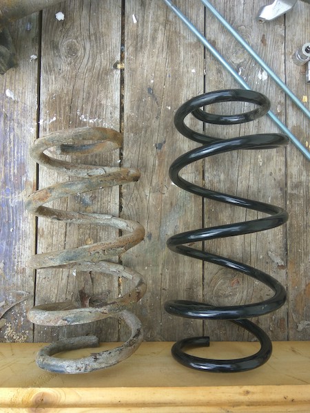

Очень промежуточный итог :)
Посылка с пружинами пришла уже давно. А вот ставить их руки дошли ток сейчас.
Поставил пока только перед (+новые нижняя резинка, новый пыльник, новый опорный подшипник, бонусом ещё маслобензостойкий шланг на нижний виток натянул).
По результату, есть определенные позитивные изменения, но пока проехал только пару км поэтому всё это субъективно, и пока делать выводы рано.
Сейчас от центра переднних колёс до арки 46,5см (но это не точно, т.к. не было времени искать ровную площадку).
Фото передних пружин, слева Влад-Пружины (~32см), справа Клаксон (~37,5см)
Offtopic: Что-то в этот раз тяжело менялись пружины. Владовские снялись легко, а клаксоны сжимать ручными стяжками - это те ещё упражнения. Пришлось ехать на местное сто-самообслуживания, у них есть в наличии станок для стяжки стоек. Но как назло он был в ремонте %) Зато хоть гайковерт сильно облегчил дело.

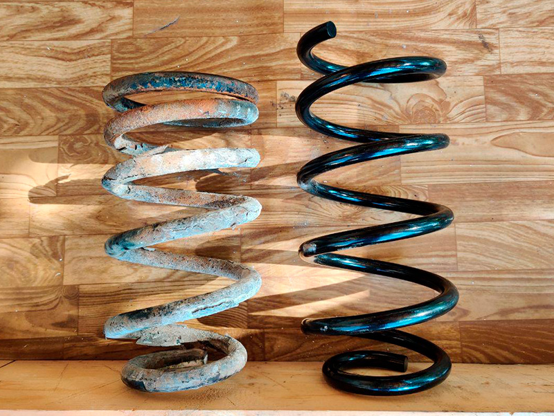

Таки я собрался и поставил задние пружины :Yahoo!:
Слева Влад-Пружины (~27,5см, верхние и нижние витки в касании). Справа Клаксон (~33,5см).
