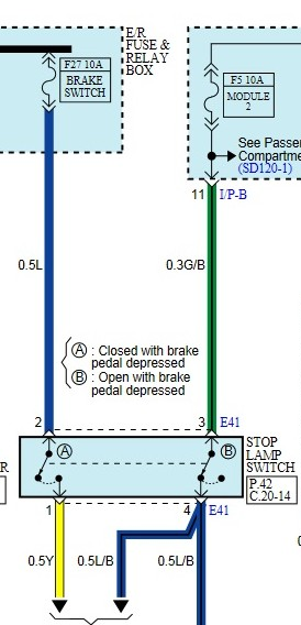

Сообщение Yugin » 23 дек 2019, 09:39
Вырезка из схемки . На выключателе на педали тормоза , питание с двух предов приходит . Один в салоне второй под капотом похоже .
