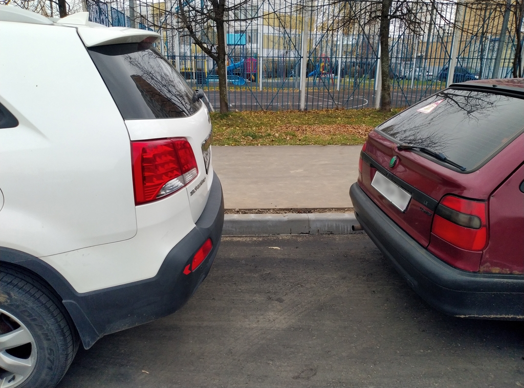

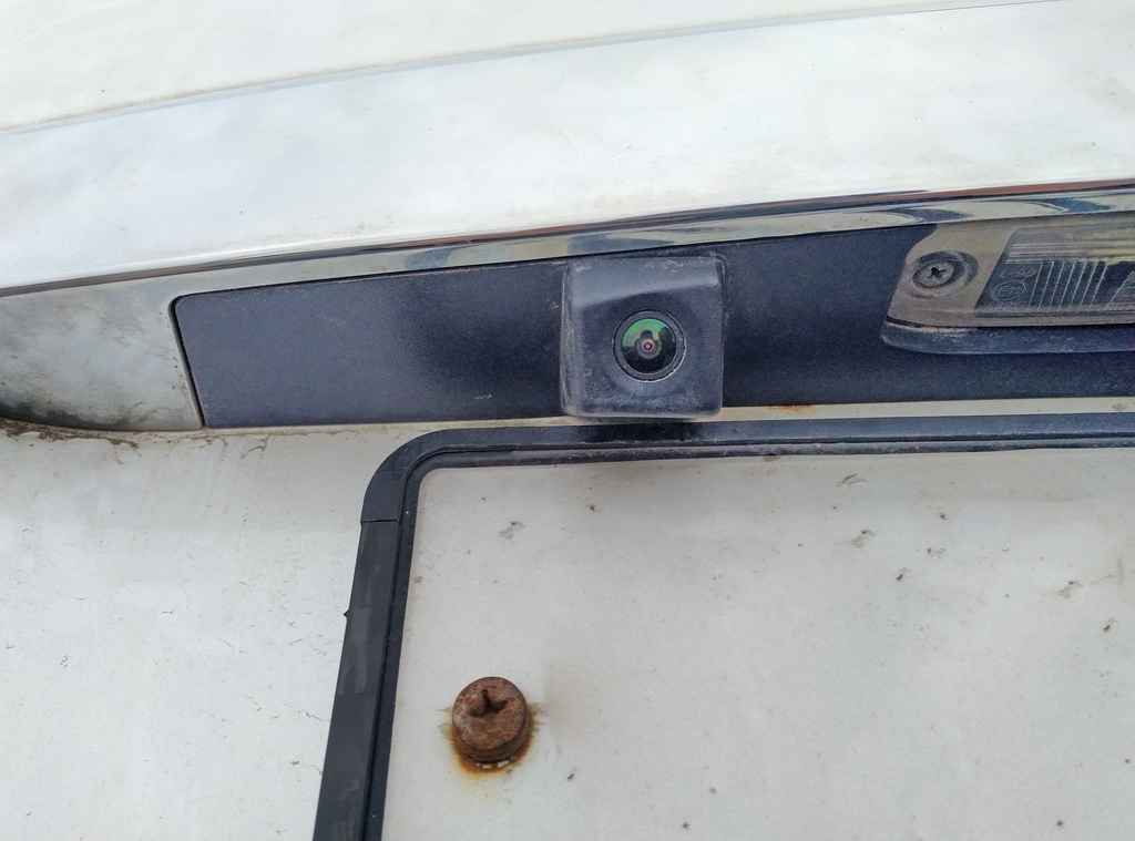

Сообщение СергейБ » 26 окт 2021, 21:46
Умерла родная камера. Снял, но разобрать не смог, закисли винты и ничего не помогло их сдернуть. Заказал на Али вот такую OEM 95760-2P600 для Kia Sorento 2014-2015 . С учетом доставки вышла в 5000р. Планка крепления шла от рестайла, поменял на свою и все встало как родное.
Плюсы
+встает в родное место
+разъем подключения родной
Минусы
-показалось что картинка хуже чем на родной
-не рисует направляющие (я так и не понял кто у нас за линии отвечает, где то пишут что ГУ, где-то что камера)
Расстояние до машины
Картинка с камеры
Камера с Али в штатном месте
Камера с Али и родная
Камера с али с планкой от родной камеры
