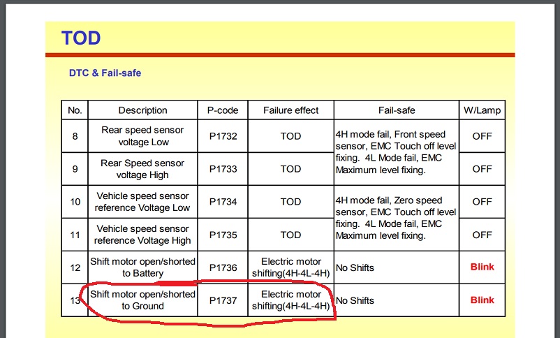

Добродня всем! Вот и я в этой теме отпишусь. В последнее время появилась проблема, при резком ускорении или ускорении в повороте на приборке загораются значки полного привода и ESP. Ошибки в разделе 4Wd - P1737 ECV STICK, а в разделе ABS - C1627 4WD CAN вне допустимого времени. И недели полторы назад появились удары при начале движения с вывернутыми колесами. Раздатку перебрали, заменили оба датчика скорости вращения карданов, цепь ну и остальное. Фрикционы живые. Пинки ушли, понижайка включается, передок подключается. Ошибки P1737 и C1627 так и остались. :( Подскажите, куда копать??? :cry:
И вот что интересно, в pdf-ке с описанием работы трансмиссий эта ошибка соответствует трансмиссии part - time... как такое может быть?
