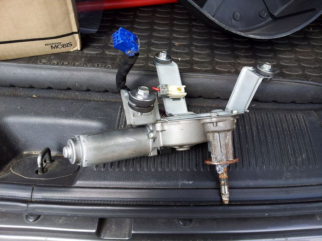

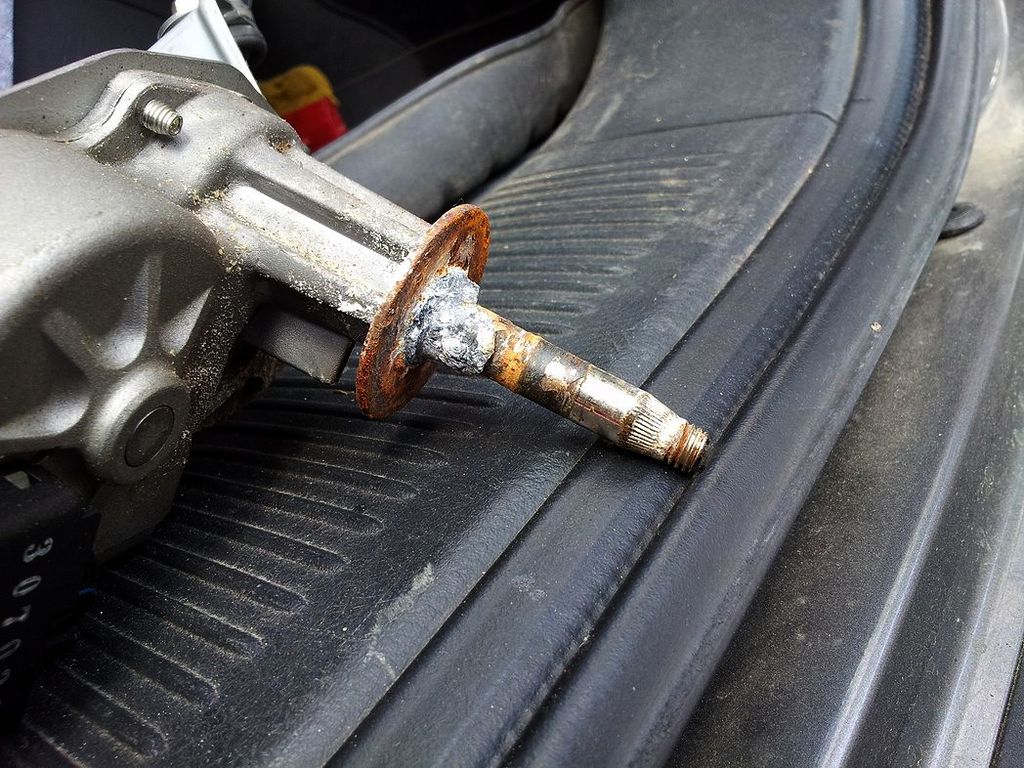

На 11-м году жизни заднему дворнику пришёл кирдык.
Не сразу.Где то года полтора назад стал заедать,работать с раскачкой - рукой раскачивал - и дальше,опять как новенький...Не часто,но бывало.Посторонних звуков не издавал.Резинка вокруг вала начала крутиться вместе с валом...В конце концов дворник встал окончательно.Т.е. слышно как моторчик рыпается пытаясь выполнить команду,но ничего не происходит.Раскачка рукой уже не помогла - клин мёртвый.
Что же - замена.При снятии вываливались металлические кусочки,кусочки отгнившей краски (да,у двери уже началось "джарджавэлло") и очень,очень много белого порошка.
Новый моторчик обошёлся в 2900 рублей.

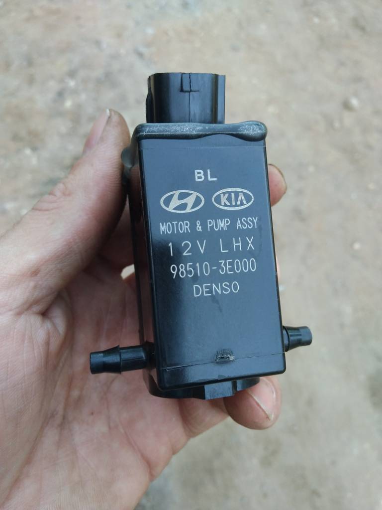

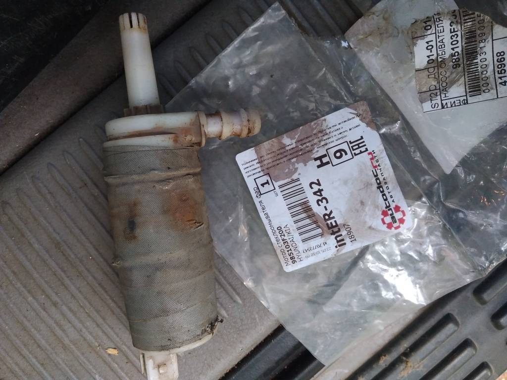

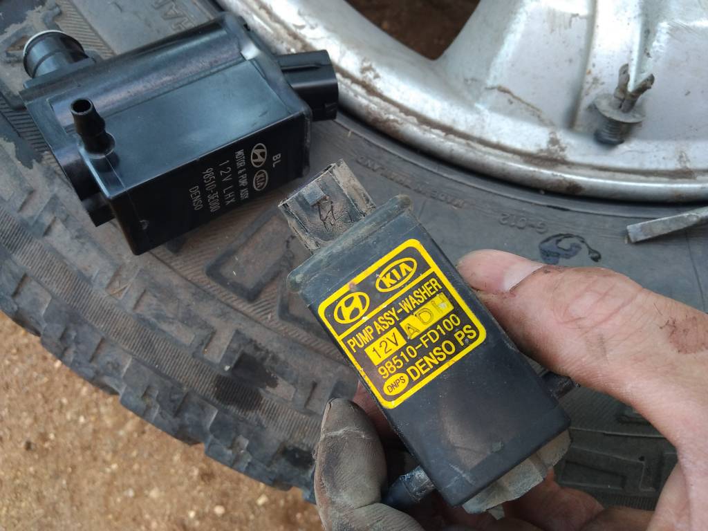

Поменял в выходные оба насоса.
Подтверждаю - на фары подходит Мохавный (он в два раза дешевле).
Как бы ещё теперь форсунки почистить? Может жижи какие есть?
Фарный насос снятый и пакет с номером от нового:
Старый стекловый насос:
Новый стекловый насос:

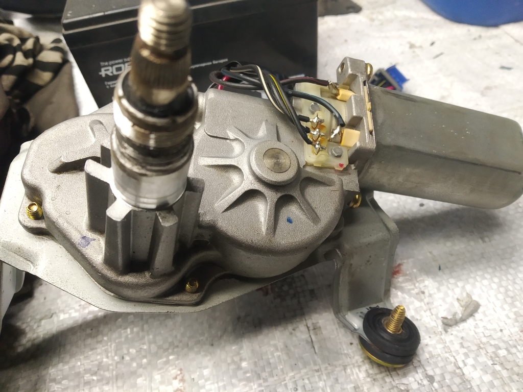

Сообщение Cuslik » 04 фев 2019, 15:52
Вот мотор
Добавлено через 1 минуту 31 секунду:
У меня наоборот, задний дворник работает в холода, и потом бац - потепление и он перестает работать -не подает жизни. Напруга идет, предохранитель исправен, а из блока управления дворниками нет напруги. Разобрал мотор, а там все как-будто с завода: ни намеков на окиси, ржу, подклинивание, и прочее. Разобрал блок - и там нет того, к чему бы можно было бы придраться. Вот ломаю голову, что может быть...
