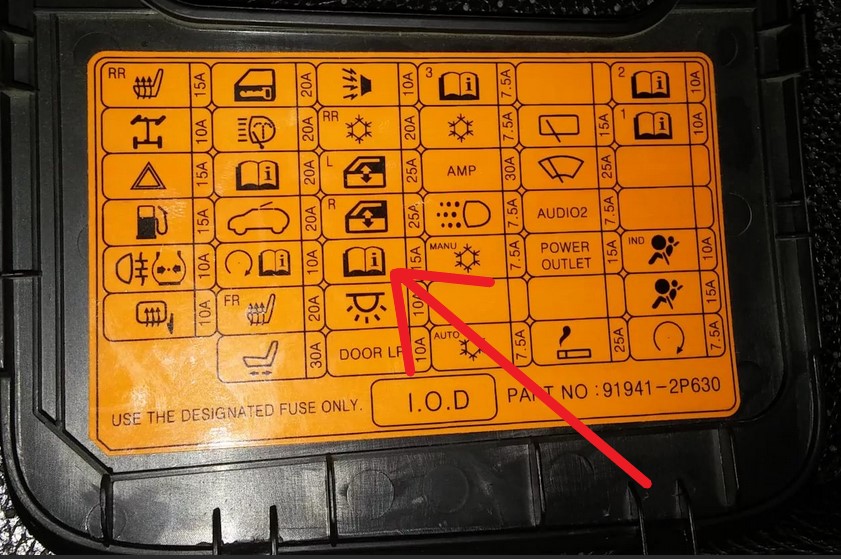

Спасает только выдергивание 15-амперного предохранителя аудио, ниже вставлю картинку. Но там отрубается и ключ, то есть когда глушишь машину, отрубается питание на все системы сразу (гаснет свет везде и т.д.). Так что все что угодно может быть...

вот этот выдергиваю и все хорошо, разряда нет.
