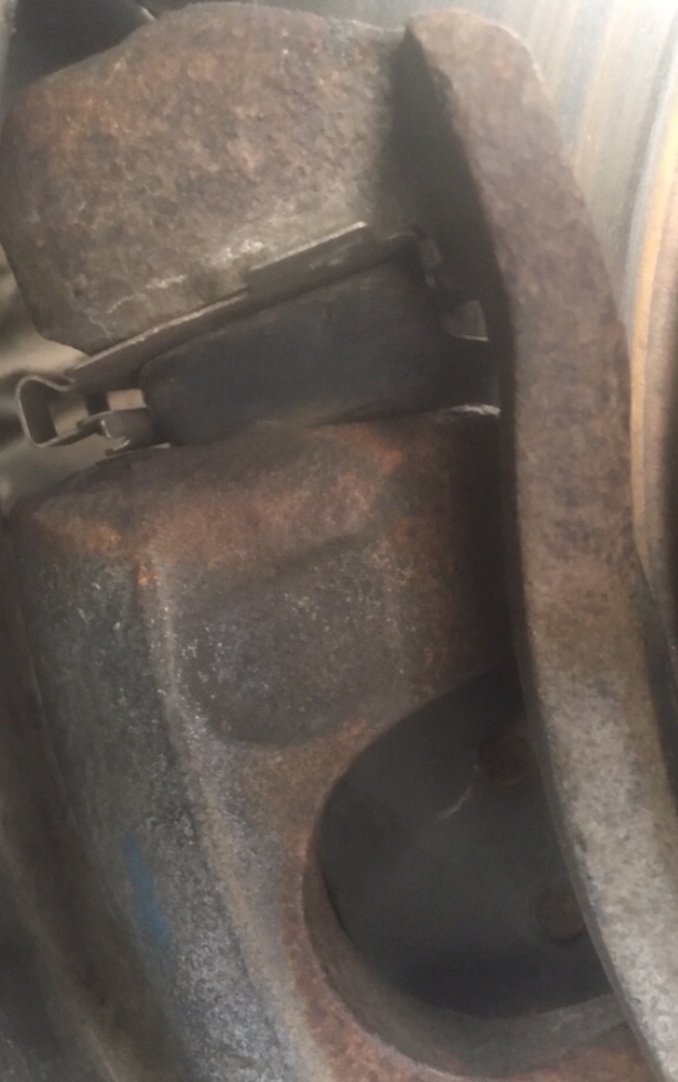

Старые поставил обратно, сфотать не додумался. Попробую через диск колёсный сфотать, надписей никаких не нашёл на родных колодках.
Добавлено через 3 минуты 46 секунд:
quinine
Интересное предположение, даже не знал о таких вариантах. Мой сорик с Кореи, но не факт что хозяин не поменял эти самые скобы...

Re: Выбираем тормозные колодки
Сообщение anton_gl » 18 ноя 2018, 06:26
МаксимР
Я новые имел в виду, на твоем фото неразборчиво.

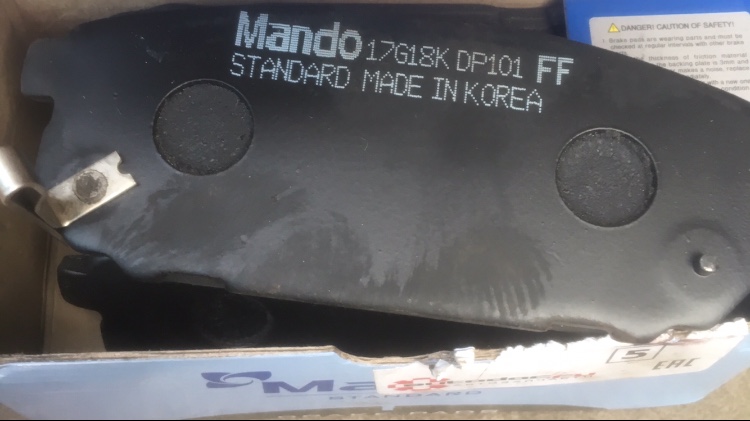

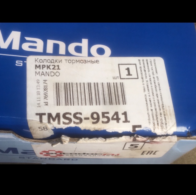

Сообщение МаксимР » 18 ноя 2018, 09:56
Сфотал
Купил
Мои сейчас

Сообщение Nikolay0812 » 18 ноя 2018, 10:43
МаксимР
Похоже действительно суппорт с "американца"(по крайней мере-очень похоже на то, что я вижу на фото.).
Вот так должны выглядеть колодки на задний суппорт для Сев.Америки .
Сними свои колодки и сделав замеры-сравни с размерами на чертеже.

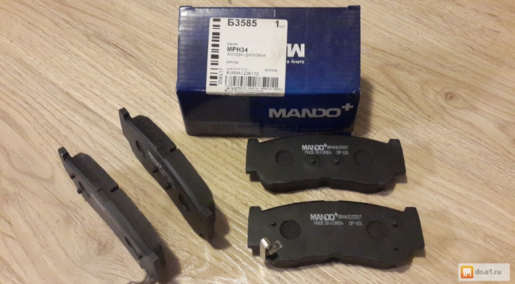

Сообщение МаксимР » 18 ноя 2018, 10:59
Действительно мои! Спасибо большое) Екзист выдал Mando MPH34, идёт так же на санта фе.
Добавлено через 27 минут 5 секунд:
Интересно, а со стояночным тормозом не возникнут проблемы по подбору барабанных колодок или у америкосов только скобы другие?
