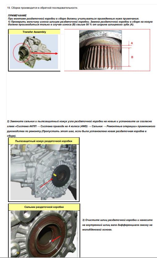

Андрей.л писал(а):3. вал раздатки тоже сразу заказать? Если только шлицы в корпусе диффа срезало, а шлицы на валу раздатки более-менее норм, нужно-
ли его тоже менять? не разобьет-ли быстро шлицы в новом корпусе диффа бэушным валом из-за возможного люфта в их соединении?
4. Есть смысл искать раздатку в сборе или только вал на разборах?
suvfan писал(а):п.3. разобьёт.
п.4. лучше раздатку в сборе. Схема такая: мою раздатку забирают, а ставят б/у с восстановленным валом.
У самого сейчас авто стоит в сервисе с этой проблемой.
Андрей.л писал(а):Есть бюллетень КИА по диффу и раздатке, на фото из него выписка. Потом выложу весь
Андрей.л писал(а):менял дифф со съеденными шлицами, а раздатку со старым валом оставлял б
