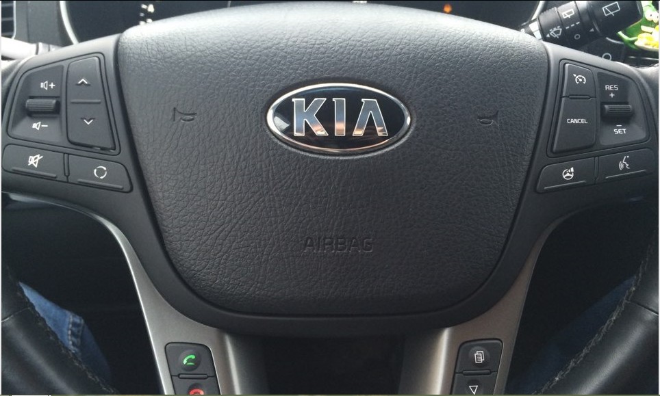

Добрый всем день. Вот подскажите мне на такой вопрос - значит купил Соренто 2014 года и на руле есть кнопка с права на которой нарисован руль и типа шкала усилия руля. Так вот в книжке написано что при нажатии кнопки должно меняться усилие руля. В итоге когда я нажимаю у меня ничего не меняется и на экране не загорается ни какая лампочка изменения усилия.
При заводке автомобиля когда на панели появляются все лампочки то с лева так же появляется и этот руль с восклицательным знаком. Потом благополучно гаснет. На станции СТО компьютер из ошибок ничего не показал.
Что скажите и как у вас ?

О какой волшебной кнопке изменения усилия руля идет речь ?

Сообщение Talik » 08 окт 2018, 10:40
Yugin
под кнопкой cancel

Re: Кнопка на руле изменяющая усилие руля.
Сообщение BCVoda2017 » 08 окт 2018, 10:46
Под кнопкой cancel.
Кстати у меня такой руль стоит. Остальные все кнопки работаю. И речевые команды тоже..
Да мне эти изменения усилия по барабану. Просто если кнопка есть то охота что бы она работала или хотя бы знать в чем причина неисправности если что ...
