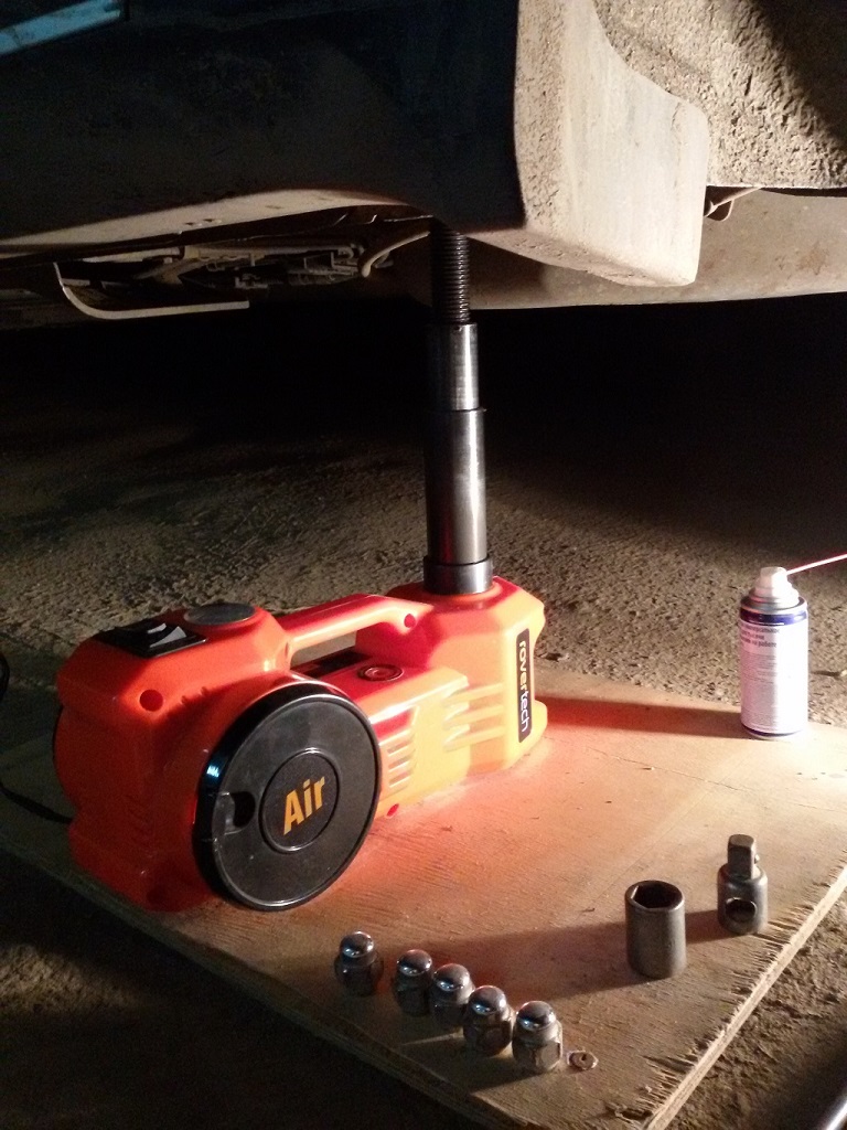

Кстати, кто интересуется инструментом, работал аккумуляторным гайковертом Деволт и электрическим 12 вольтовым гидравлическим домкратом китайским. Очень облегчают труд. Гайковерт откручивает любые ржавые гайки, и даже ступичную на поднятом колесе. В свое время не у кого было посмотреть и проверить, покупал на авось, но не разочаровался, ВЕЩЬ! :good:
Добавлено через 1 минуту 3 секунды:
Vlad1
Не знаю, амо стоят штатные с завода
