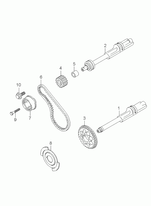

Писали что там дистанционная шайба которая может затирать..
Кто нить может подсказать конкретнее? И процесс демонтажа в двух словах..?
Добавлено через 1 минуту 9 секунд:
По схеме в каталоге хрен поймёшь.. как будто вапще один подшипник..
Добавлено через 12 минут 4 секунды:
Дурь какая-то нарисована..

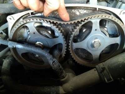

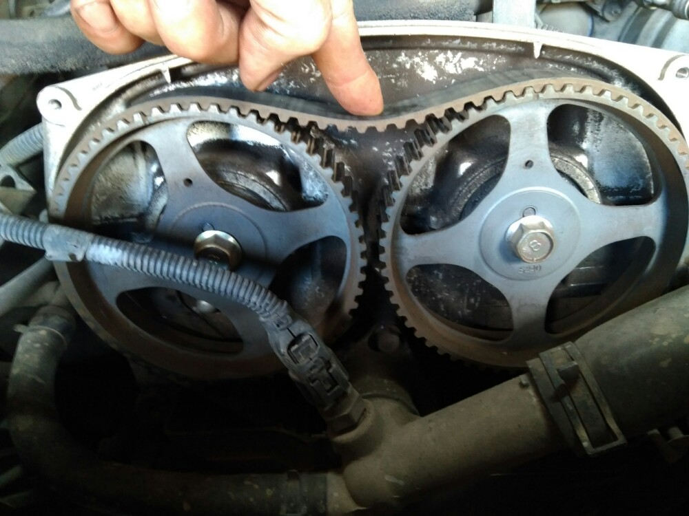

Мануал говорит да - поворачивать подшипник рукой. Но если я болты до 42 от руки затягиваю и иногда срываю...?)))))
Кстати на новом ремне (SKF) есть направление вращения. На предыдущем не было..
Вопщем нюансов много и причина сьедания зубов пока непонятна.
Заморачиваться на смотровое окно для контроля за состоянием ремешков никто не пробовал? Может хоть дырку сделать с пробкой от зелёнки?))
Добавлено через 11 минут 20 секунд:
andgeol писал(а):Шкивы распредвалов раздвинуты на 21зуб.
Андрей, не лазал с тех пор в ремни? Как ведёт себя 21 зуб?
Добавлено через 6 минут 49 секунд:
Вот это считается 20 зубов или 21?

Re: Ремень ГРМ на 2.4
Сообщение oblomoFF » 26 сен 2018, 10:43
Это по ходу 20 . У меня по меткам и с натяжением 21 зуб . А смотровая дырочка , это забавно !!! Трещины все равно не увидишь .
