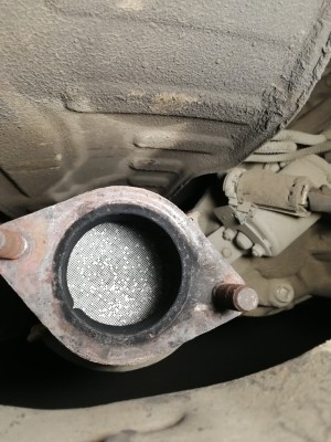

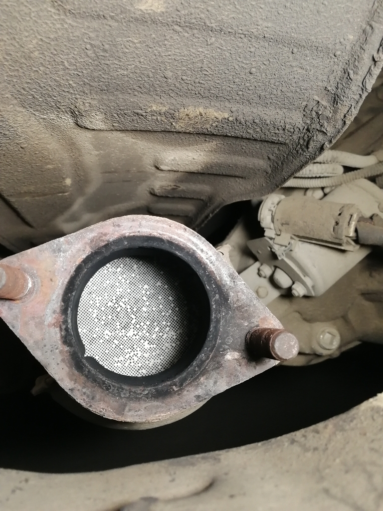

Сообщение Videoass » 27 окт 2018, 07:55
Ну вот я долез до нижнего катализатора, причина разбора была в: трещине по месту сварки на резонаторе. Когда снял после гофры - катализатор, резонатор и глушитель, машина очень громко громко стала работать, и ехать тяжело стала, видно кислородный датчик стал улавливать больше воздуха и нарушение в стихиометрии. Катализатор на просвет, процентов на 10, не просвечивается, думаю не столь критично, выбивать не стал. Поставил назад катализатор, стал более мягкий звук, но все равно громкий. После сварки резонатор, поставил все назад, работает хорошо.
Кто ставил на вторую лямбду электронную обману?
А то постоянно километров через 500 загорается чек по катализатору Р421. Кто как решал данную ошибку?
Ниже фото нижнего катализатора.

Re: Замена катализатора на пламягаситель
Сообщение serega19862012 » 27 окт 2018, 08:07
Я просто прошился до евро 2. А разве вторая лямбда не стоит после первого катализатора? На нижнем каталике нет никаких датчиков.
serega19862012
Сообщения: 211
Зарегистрирован: 22 ноя 2015, 20:19
Откуда: Киров
Поблагодарили: 8 раз.
Сообщение КСИ » 27 окт 2018, 08:21
После вроде нету..
