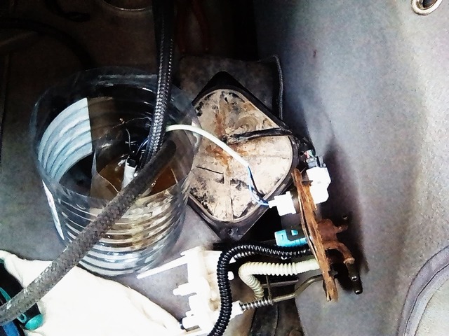

Тут ещее дождик заморосил решил мыть всю систему , и подачи тоже . Вынимаем корпус бензонасоса , ставим его в обрезанную пятилитровку , пдключаем к системе через фильтры от инжекторных Вазов , и пол метра бензинового шланга . Фильтра обязательно , и как переходник и как фильтр . на другой конец шланг и хомут . Подключаем эл.питание. Все достаёт . Сольвент заливал через трубку с лейкой прямо в корпус насоса . Из корпуса практически не вытекает там механический клапан .
Добавлено через 18 минут 12 секунд:
Заводим и контролируем уровень сольвента , чтоб не обсох бензонасос . Я прое... этот момент . Подходит носос от жигулей . Сольвента литр , через 0,5 перекур 20 мин , чтоб откисло . Отключал свечи и немного прокручивал , чтобы смочилась камера сгорания . затем ещё 0,5 и заводим .
Сольвент бесцветный , прозрачный , но те остатки, что я слил вергли в шок . Чернота полная и фильтры не помогли .
Вот так , если мыть , то всю систему . Работает чётко , без троений , без переливов . на педальку отзывается быстрее .
Хочу бензонасос поменять на Бошевский и ещё раз промыть , ну и родной фильтр поменять не забывайте .

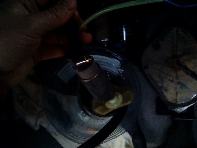

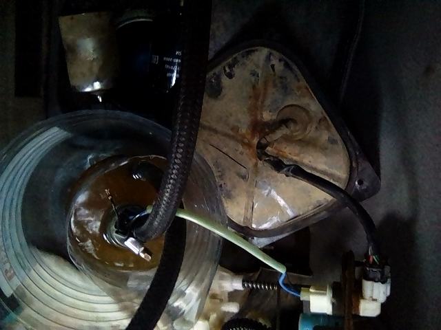

Вижу тема интересная , много вопросов .Купил новый фильтр и бензонасос Бош от жигулей , подходит к многим иномаркам . И уж если разобрал , то решил ещё раз промыть форсунки и всю систему . Чтоб не пачкать фильтр родной , решил без него . Нам нужно : два жиг. фильтра под фитинги , 05 и 1 метр бензомаслостойкого шланга ,сам насос и на него оденем сеточку грубой очистки . Пятилитровку обрезаем , верхнюю часть подгоняем по размеру , чтобы закрыть бензобак . Когда фильтра отсоединять будите , что б в бак дерьмо не полилось . Собираем конструкцию , для лудшей устойчивости обрезанную полтарашку ставим в пятилитровку , в нее насос . Два фильтра на вход и выход .
Добавлено через 38 минут:
Хотел фотки показать , да не могу с планшетом договориться .конструкцию собрали , сольвент залили , заводом и контролируемых уровень. Опять остатки сольвента были чёрные , да ещё всякой гадости от которой даже фильтра не помогли . Дома с компа попробую выложить фотки .
Добавлено через 1 день 22 часа 50 минут 7 секунд:
Добавлено через 1 минуту 50 секунд:
Бензонасос фильтр грубой очистки ишланг через фильтр тонкой на подачу
Добавлено через 13 минут:
Добавлено через 54 секунды:
Обратка через фильтр в банку .

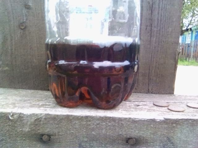

Добавлено через 32 минуты 46 секунд:
Добавлено через 1 час 18 минут 44 секунды:
Вот такая муть осталась .

Двое выходных мыл таким способом , по 1,5 литра сольвента , где-то час молотит движок , остаток такая муть, как на фото ,это не шланги проверял . С каждым разом двигун все лудше и лудше работает , тяга , приемистость , просто душа поёт . Но расход не меняется . На выходных снял форсунки , делов на 15 минут . Соорудил стенд , и оказалось , что все четыре сут в две струи . Отвез на проф стенд , все тоже самое , только у одной производительность порядком ниже. Приговорили все четыре . А как летал , как летал !!! Орегинал 2,5 тыс. , заказал от Flamma CFIA008 по890 рупия . Такие же как у меня , с таким же каталожным номером . Резиновые колечки подходят от жигулей , самые толстые . На 2,0 и2,4 идут одни и те же форсунки . Завтра сооружу стенд и проверю новые , какой фонтан , а старые попробую реанимировать димексидом .
