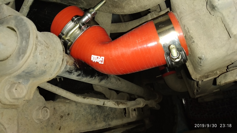

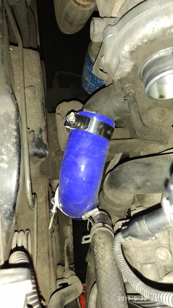

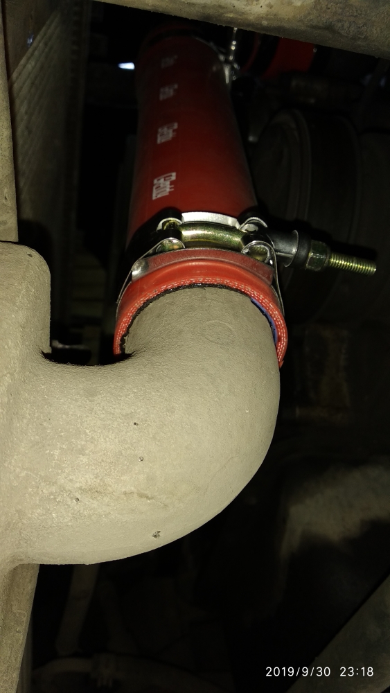

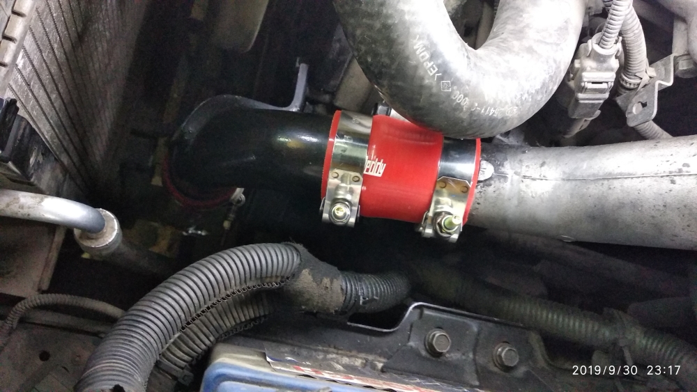

Сообщение RegiS » 01 окт 2019, 16:02
вот и мне пришла пора поменять патрубки на интеркулере. цена на оригинал не гуманная, приобрел здесь - http://ajs.su. весь заказ обошелся примерно в 3.5К. все патрубки для дорестайла с внутренним диаметром 51мм (один угол под 45', один под 90', и один метровый кусок) + усиленные хомуты 54-62мм. единственный момент, надо как-то поудачнее разместить нижний патрубок на входе интеркулера, ибо он скорее всего будет тереться о стабилизатор...

Сообщение Физик-ядерщик » 02 окт 2019, 10:07
RegiS писал(а):надо как-то поудачнее разместить нижний патрубок на входе интеркулера, ибо он скорее всего будет тереться о стабилизатор
Непременно будет! Думаю, кстати, что именно по этой причине в поздних дорестайлах изменена форма входа в кулер с прямой на Г-образную. Я, во избежание постоянного шорканья по стабилизатору, поднял вверх весь блок радиаторов путем подкладывания двух металлических шайб на кронштейны (точки крепления рамки).
