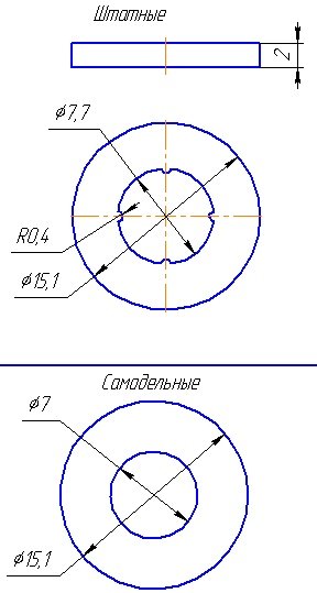

ВЕЛ писал(а):Самое главное - перед фрезеровкой, замерить глубину от верхней части
плиты распредвалов (она видна в виде металла начала колодца под форсунку,
до плоскости места примыкания медной шайбы форсунки. Лучше записать на
память. Штатная толщина шайбы - 2 мм. Дальше все просто. Зная исходный
размер, до фрезеровки, а также после, разницу прибавить к 2 мм и округлить
до значения доступного размера. Либо заказать и изготовить под свой размер.
Коллеги, поправьте, если я не прав.
Evgeni39 писал(а):1. На оправке есть лыска, её видно на Ø9. В самой фрезе резьбовое отверстие и установочный винт.
2, 3 ответы здесь, не ленитесь читать.
Ø7g6
