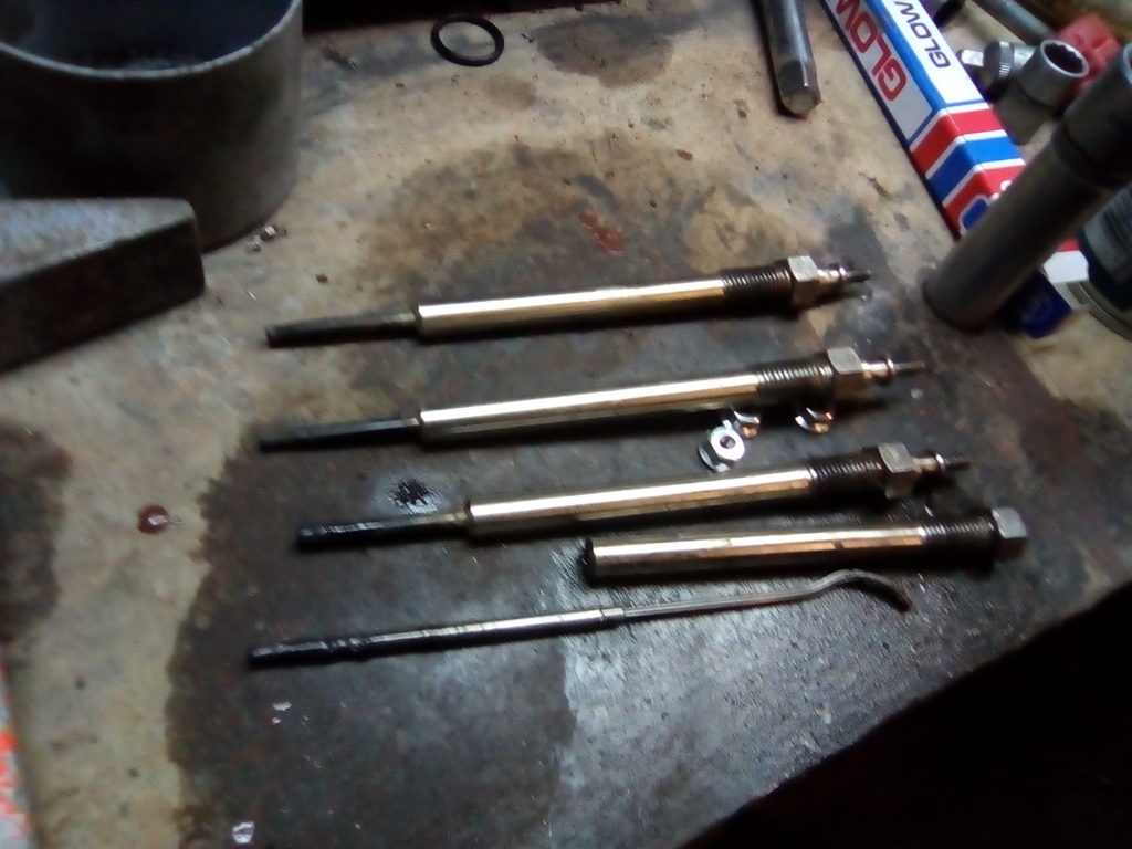

обломок
Вот так менял свечи сегодня. Все мёртвые. Во втором цилиндре до хохота выковыривал.

Сообщение Илья 474 » 19 мар 2018, 11:09
after
Сколько проехал на них? Дешевле менять раз в год чем потом такой геморрой получить

Re: Замена свечей накала на дизельном двигателе
Сообщение ВЕЛ » 19 мар 2018, 11:57
Возможно немного позанудствую, но все же...
Перед установкой новых свечей нужно обязательно проходить
канал жала разверткой. Я себе изготовил из собственно самой развертки,
отцентрованной и вклеенной в алюминиевую длинную трубку, идентичную
по диаметру телу свечи накаливания. Мажу развертку обильно солидолом,
и аккуратно прохожу канал. Если канал сильно засран, то за несколько
заходов, очищая развертку от крошки из нагара, а затем повторно нанося
солидол.
Сообщение after » 19 мар 2018, 12:40
Прошлым летом проверял с демонтажем оных и проверкой от аккумулятора. Канал чистился развёрткой. Резьба смазана медной смазкой. Фото выложено для статистики.

Сообщение А262МА163 » 22 май 2018, 11:09
Менял свечи примерно 45-50 тыс км назад в моём случаи это 2 зимы прошло. Выкручиваю их 2 раза в год для чистки канала перед началом жары и после первых заморозков. Так вот сегодня выкрутил 2 штуки оказались мёртвые и две кое как пипка краснеет. Закрутил обратно в первые морозики поставлю все новые думаю к тому моменту сдохнут и оставшиеся две, может и нет. Ставил NGK y508j и их же опять воткну цена сейчас 900 рублей. Не вижу смысла экономить 100 рублей чтоб потом отдать деньги в количестве ещё одного комплекта свечей чтоб вытащили обломышь если хорошо засел или не дай бог упал в цилиндр.
Сообщение Alex K » 22 май 2018, 12:57
А262МА163 писал(а):Закрутил обратно
Так и хочется сказать: "И больше не выкрутите..."
Alex K
Сообщения: 328
Откуда: Perm
Поблагодарили: 56 раз.
Сообщение А262МА163 » 22 май 2018, 14:14
Почему?
Думаете лучше сразу поменять?
Хотя справедливости ради написать что рабочаи от руки вылезли, а вот не рабочаи плоскачами крутил вертел по тихоньку, тугова-то шли.
Сообщение Nikolay0812 » 22 май 2018, 18:01
А262МА163 писал(а):Почему?
Потому что нерабочие свечи закоксуются очень быстро и к "первым морозикам" можно поиметь гемор.
