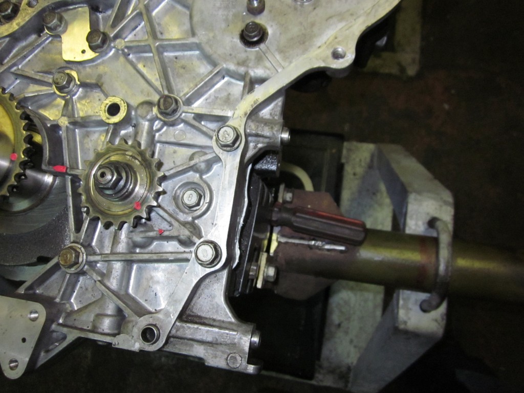

Сообщение alexttum » 09 мар 2018, 19:20
вот при этих метках, где метка на шкиве коленвала?

Re: Замена цепи ГРМ
Сообщение after » 09 мар 2018, 21:57
074 метки
024 метки 1
025 метки 2
027 метки 4
028 метки 5
029 метки 6
030 метки 7
031 метки 8
081 шестерни распредвалов
082 шестерня ТНВД

Сообщение alexttum » 10 мар 2018, 00:20
Ребят, ещё спрошу, я вот распред шестерни закрыл уже, и всё собрал, а на самих валах есть что нибудь, чтоб определить правильность установки? :oops: (прям неловко даже)
Добавлено через 15 часов 2 минуты 53 секунды:
Ну теперь почему я это спрашивал (пришлось вскрыть снова).
У левого вала кулачки стоят выше-ниже, чем у правого, по сему у меня закралось подозрение, что я не верно выставил метки. Разобрал всё, вскрыл, совместил метки и с ужасом обнаружил, что выставлено верно :) . Перебдел короче, но это ведь лучше чем не до бдеть.
За одно нашёл метку на крышке блока, она находится примерно на час.

Сообщение Stas32 » 10 мар 2018, 19:04
alexttum
"На час." Я выше фото выложил с меткой где она стоит.

Сообщение alexttum » 10 мар 2018, 23:22
Stas32
Вячеслав, картинка конечно помогла немного разобраться, но по ней не очень понятно где искать метку на блоке. Я и так с таким трудом нашёл эту метку и то после того как выставил распредвалаы валы.
Добавлено через 2 минуты 1 секунду:
У меня это оказалась маленькая вмятина на жестянке.
