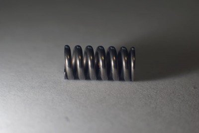

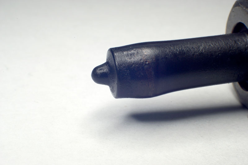

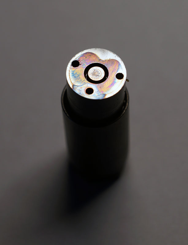

Для проверки гипотезы о изменении механических свойств перегретых в процессе эксплуатации пружин форсунок системы Common-rail была разобрана форсунка Hyundai/KIA 338004A500 с перегретым распылителем.

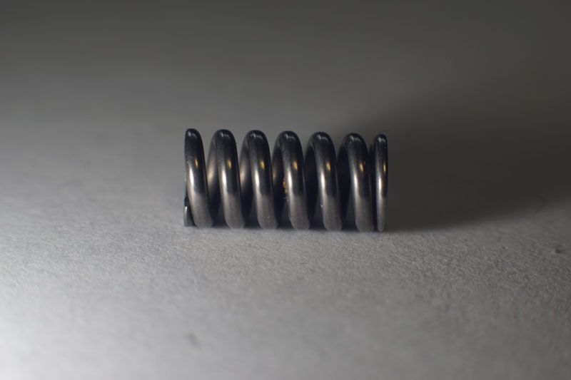

Была приобретена новая пружина F00VC09023.

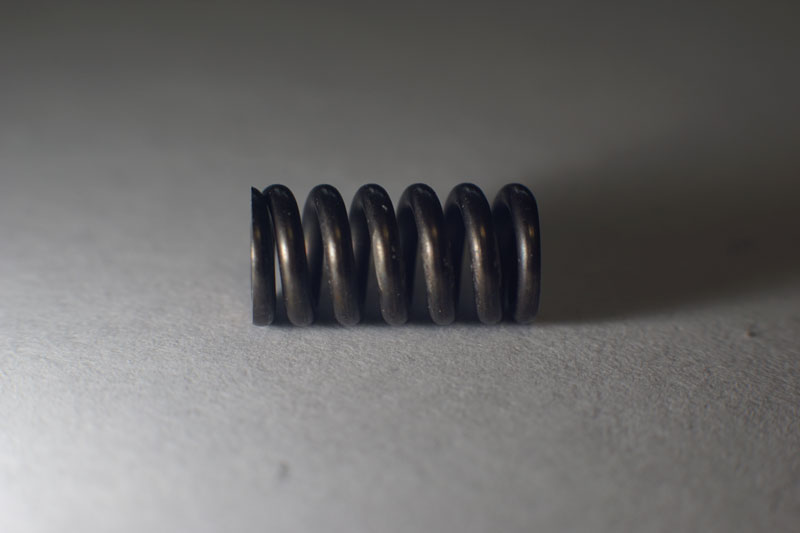

Фото старой и новой пружин, старая чернее
Затем при помощи динамического механического анализатора DMA Q800 были сняты зависимости жесткости от деформации (для данных габаритов и жесткости предельная деформация, доступная для экспериментального исследования, составила 0,2 мм) и измерены геометрические размеры (размеры округлены с сотых долей миллиметра до десятых). Измерения проводились для различных амплитуд (от 200 до 50 микрометров). Результаты для удобства сведены в таблицы.

Выводы - измеренная жесткость новой и старой (перегретой) пружин идентична, отпуска металла с изменением жесткости при перегреве и раздутии распылителя исследуемой форсунки не происходит. Деталь в замене не нуждается.
