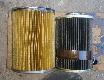

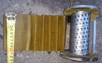

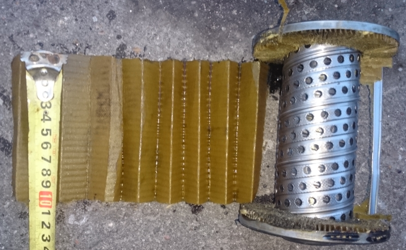

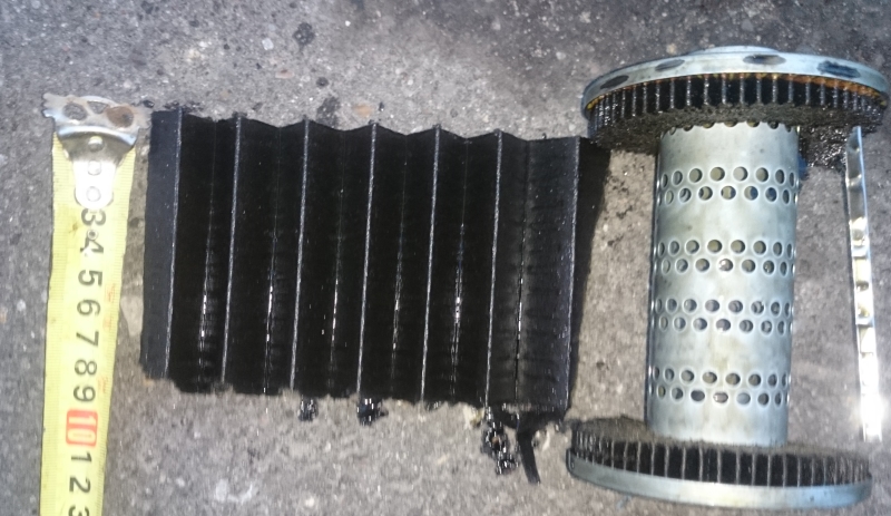

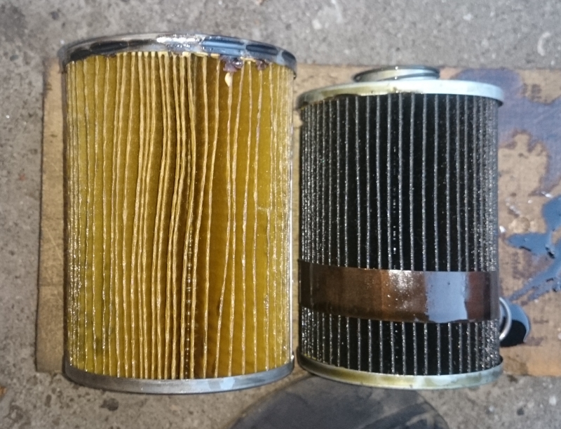

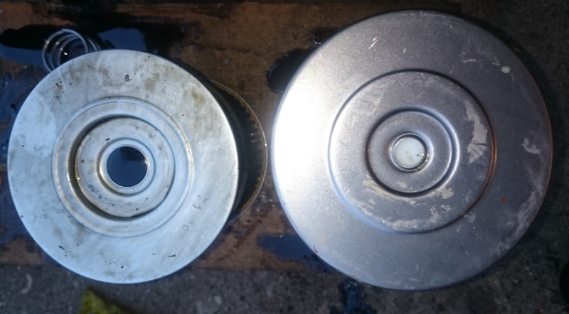

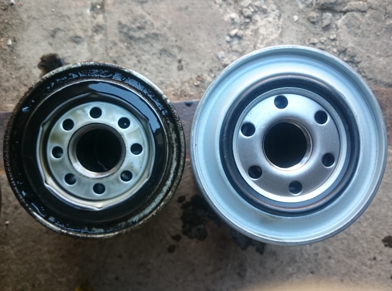

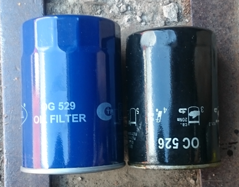

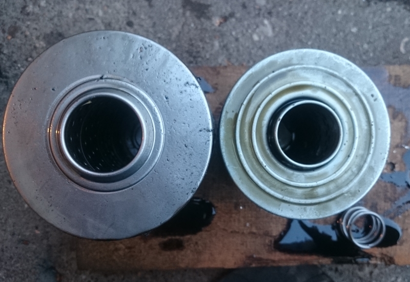

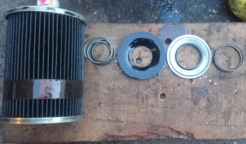

Распилил Фильтр Goodwill OG 529, цена по Экзисту - 302 рубля. Knecht (Mahle Filter) OC 526 - цена 423 рубля.
Гудвил брал для промывки двигателя промывочным от Лукойла. Фильтр после осмотра не понравился только по одному параметру, если сравнивать с Мале, то у него очень тонкий фильтрующий элемент, где 1-1,5мм, а у Мале 2-2,5мм на ощупь. Бумага у Мале очень плотная рвется с усилием, а вот бумага у Гудвила рвется очень легко, так что при сильном загрязнении скорей всего порвется. У Гудвила противодренажного клапана нет, переток масла в основную магистраль закрыто резиновой манжетой, насколько она хорошо сдерживает давление масла непонятно.
У Мале противодренажный клапан выполнен из эластичной резины, прижимается хорошо, плюс резинку поджимает металлический элемент клапана, вся деталь дренажника подпружинина.
Размеры бумаги Goodwill OG 529 11см х 300см=3300см, тактильная толщина бумаги примерно 1-1,5мм. Размер клапана примерно 1 см, продавливается пальцем легко. Пружина небольшая, сжимается с небольшим усилием.
Размеры бумаги Knecht (Mahle Filter) OC 526 10см х 200см=2000см, тактильная толщина бумаги примерно 2-2,5мм. Размер клапана 1,5 см продавливается пальцем тяжело. Пружина большая, сжимается с усилием.
После промывки на Гудвиле и осмотра его бумаги, такое ощущение, что он ничего не фильтрует, бумага прозрачная без особых загрязнений, хотя масло слилось чернючее.
Чисто субъективно, Мале выигрывает у Гудвила, даже при больших размерах последнего. Конечно Мале нужно сравнивать с таким же Мале этого же размера, к следующей замен масла прикуплю Knecht (Mahle Filter)OC 297 правда ценник кусается на него.

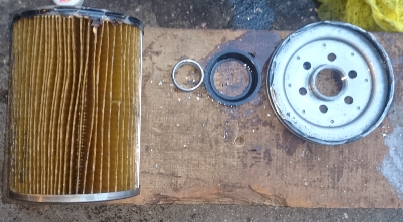

Пилим масляный фильтр DOFC526
Общий вид
Вес фильтра = 146г
Диаметр клапана=10мм. Несколько раз замерял, клапан открывается при усилии в 1.5-1.7кг
Пружина жесткая, длина=27мм, диаметр прутка 2мм
Высота фильтра 10.5мм, Цвет фильтра имеет желтоватый оттенок. Рвется равномерно.
Заливка лучше чем в топливном.
На просвет — плотная
Длина отрезанной части фильтра =89мм
Толщина бумаги 0.5мм. Количество складок фильтра=118, ширина складки=17мм, приблизительная общая длина бумаги=2006мм. Фильтрующая площадь 2006х89=178534мм2
Вес бумаги=27г
Резинка при -15 немного задубела, но все же эластичная, но скорей всего при -20 задубеет.
Выводы:
В целом, фильтр сделан неплохо, окраска, как и на топливном равномерная. Металл корпуса крепкий. Внутри, как и в топливном посторонних включений не обнаружено. Бумага не порвана. Думаю на таком фильтре можно смело ездить 5-7ткм.
