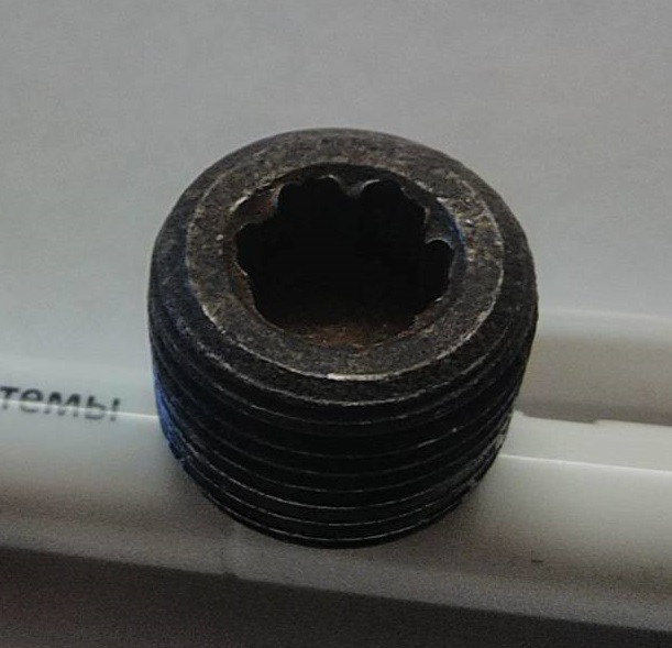

Сообщение Chelos » 05 дек 2017, 17:08
Не то чтобы я принципиальный )) но все же
это торекс
и при попытке ковыряния его шестигранником ему автоматически приходит хана

Сообщение Mix » 05 дек 2017, 20:00
Chelos
Ну здесь понятно и видно, позже видимо решили сэкономить. :(
