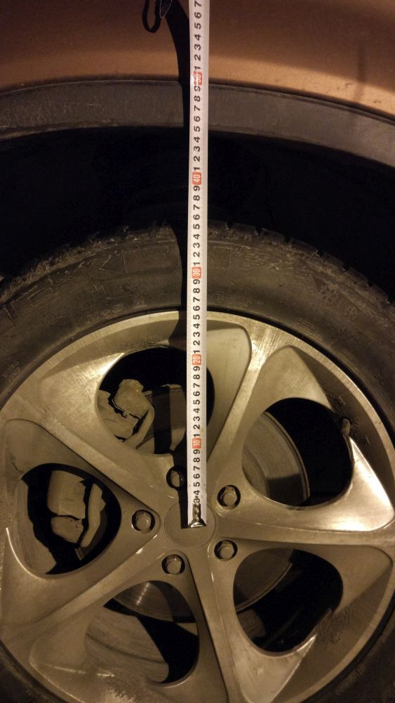

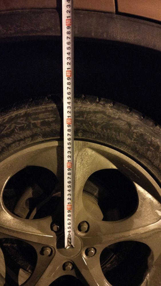

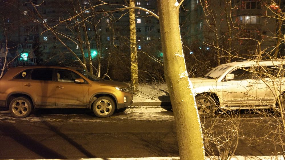

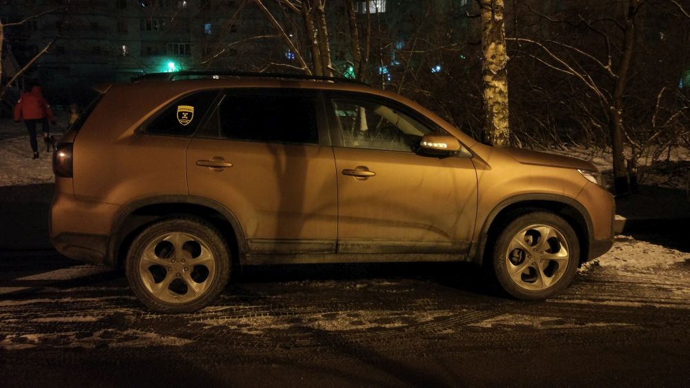

Сообщение Adom » 05 дек 2017, 21:25
В Вашем полку прибыло, поставил себе пружинки клаксоновские. Владу ушёл + в карму)
Связался с Александром Андреевым из Клаксона, пообсуждали пружины и он меня уговорил на 14990ус и 54990ус цена комплекта 5600р (для дизеля передние теперь другие выпускаются) + 1000р доставка ТК до двери квартиры.
При заказе уверили, что пружины подберут для меня (те для бензинки), заводская гарантия 2 года.
Пробег 55ткм - Высотные отметки на штатных: перед 43, задние 44
Сразу после замены: 47/50, От Giz'а до дома 8 км, по приезду пружины встали: 45/47.5. Высота на противоположных сторонах аналогичная,что на старых, что на новых пружинах.
Фотки под спойлером, поездим - посмотрим.
Как стало
Зад 475мм
Перед 450мм
Sorento & TLC200
