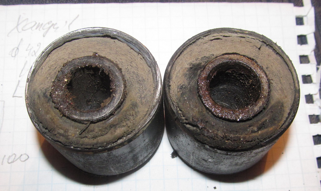

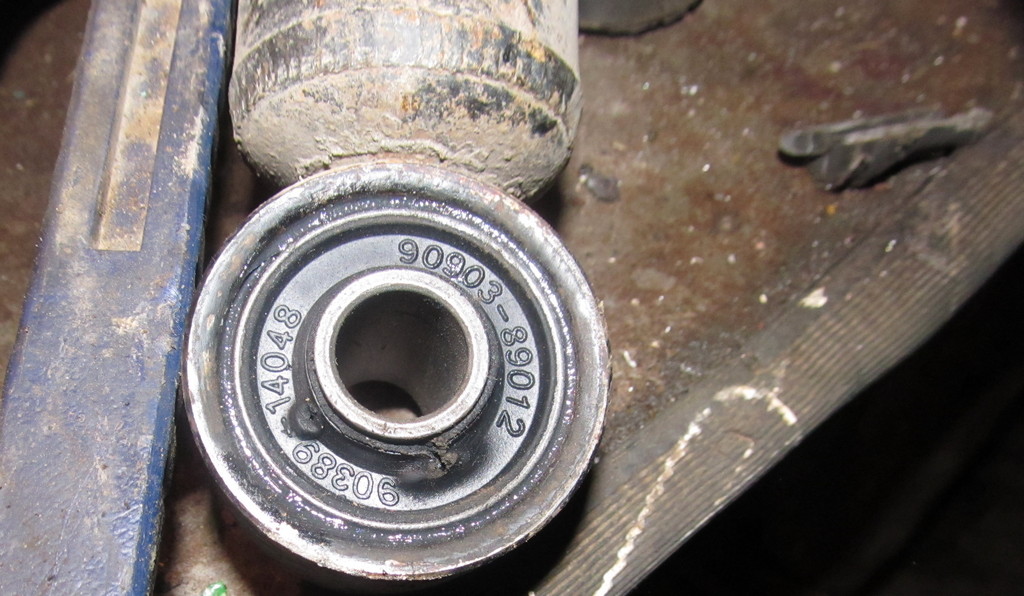

Сообщение Gubkin » 10 ноя 2017, 19:00
от Прадо Jikiu BS21055 сегодня поставил сайленты в Bort G41245031L и G41245031R
Забивал кувалдой
Натяг конечно приличный был на стандартных сайлентах
Фото неудачное, сделано так что вроде как нет смещения центральной втулки
на самом деле там чуть ли не контакт металл по металлу на авто было
Кстати, родные размеры сайлентов у Борт
диаметр 40,3 мм
ширина наружного кольца 34 мм
внутреннего 41,5 мм
поэтому с сайлентами Jikiu BS21055 надо ещё ставить шайбу 3 мм
Размер сайлентов HANGIL H06KA180 и HANGIL H06KA179
диаметр 42,3 мм
ширина наружного кольца 32 мм
внутреннего 41 мм
