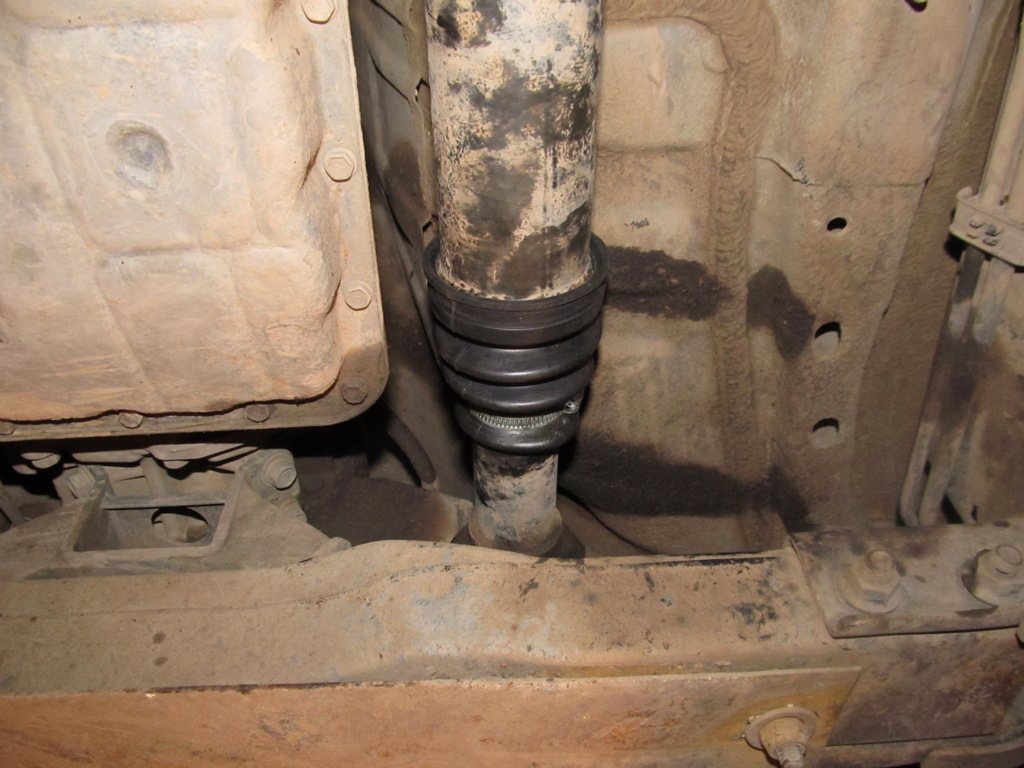

Прикупил 2 пыльника ШРУСа
AVANTECH BD0104
буду колхозить на шлицевое карданов

Установил пыльники на карданы BD0104 AVANTECH
На передний встал как родной
На задний не очень, нужен больший диаметр на толстую часть и чуть длиннее пыльник.
У меня кардан от бензинки 49100-3E200
Диаметр толстой части 76 мм, тонкой 46 мм, длина пыльника в идеале 90 мм - вот такой бы подобрать

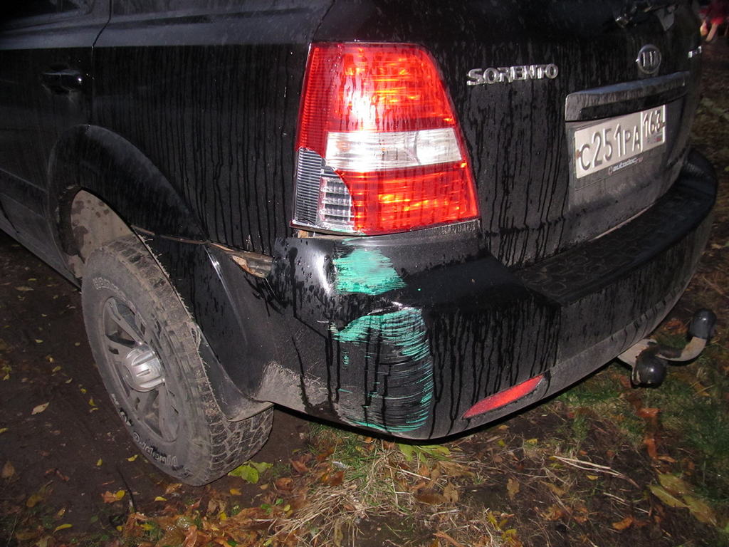

Сдавая задним уфигарил в столб
чо скажете, бампер выпрямить можно ?
фонарь задний 92401-3E510 только оригинал 8 руб, печально. Ещё и в сборе, стекла отдельно нет.

Gubkin писал(а):бампер выпрямить можно ?
Можно
Gubkin писал(а):фонарь задний 92401-3E510 только оригинал 8 руб
Скотч в помощь :D А если серьезно, мож б/у поискать в хорошем состоянии.

И во избежание повторения поставить задние парктроники :)

Тем более их поставить и самому можно. :wink:

я думаю феном строительным аккуратно прогреть и попробовать вправить.

лонжерон23 писал(а):И во избежание повторения поставить задние парктроники
камера на опу лучше,с алеэкспреса за косарь и сам поставишь 8)
сам пользую,пока не задел накладки на двери, тож жалел денег :(
Добавлено через 4 минуты 5 секунд:
Roman-163 писал(а):Тем более их поставить и самому можно
дешевый парктроник меняется шнур с датчиком,тянуть от приборки на попу-менять придется целиком шнур с датчиком(камера проще)
бюджетный парктроник лучше на рожу :)
Добавлено через 1 минуту 11 секунд:
Alex_za писал(а): феном строительным аккуратно
паяльной станцией(закручивает воздух),фен на прямую гонит(плавит сильно)

ну да, в любом случаи прогреть и попробовать, у меня парктроник стоит на бампере, крайние датчики разнесены ближе к краям бампера, как раз чтобы не задеть чего нибудь.

Ремонтировал передний бампер в Тольятти, относительно недорого, с покраской. Могу сбросить телефон.

Сань,смотри ,чтоб не сетку впаивали,а таким же пластиком скрепляли или смесью 3М,но это ,наверное дороже
