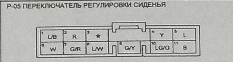

Да, по логике получается масса переключателя управления электроприводами взята с фар. Когда фары включены, вместо массы подается +12, а когда выключены в этой точке минус, тк нити ламп на корпусе. Нужно найти на разъеме переключателя электроприводов провод №11 (черный)
, отрезать его и кинуть на массу. Это пока по водительскому сидению. Получится запустить сидение, по свеклоподъемникам посмотрю.

ну вот черный на массу и кинь, в параллель. Думаю все заработать должно сразу. Точка массы где то к кузову забыли привернуть.

маловероятно, с блока предохранителей плюс выходит, у него явно с массой проблема. По схеме плюс на регулировку сидения приходит напрямую с АКБ через 1н предохранитель.

проще всего под сидением найти разъем, выше на фото я дал и черный провод на массу. Думаю тут все сразу должно заработать.

он просто питание кинул на прямую и успокоился.
