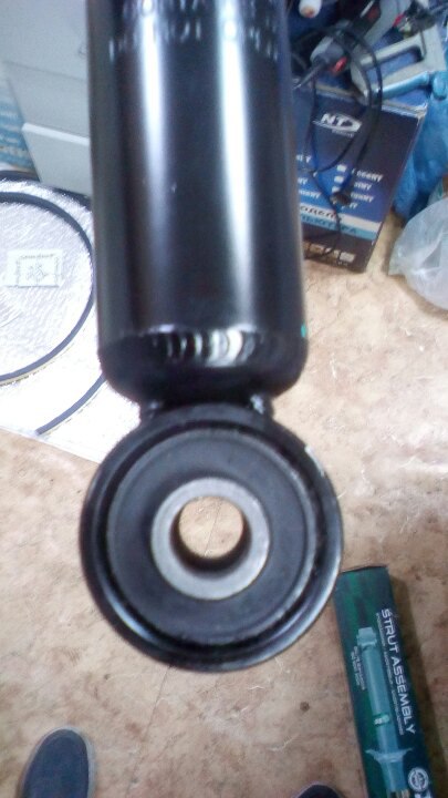

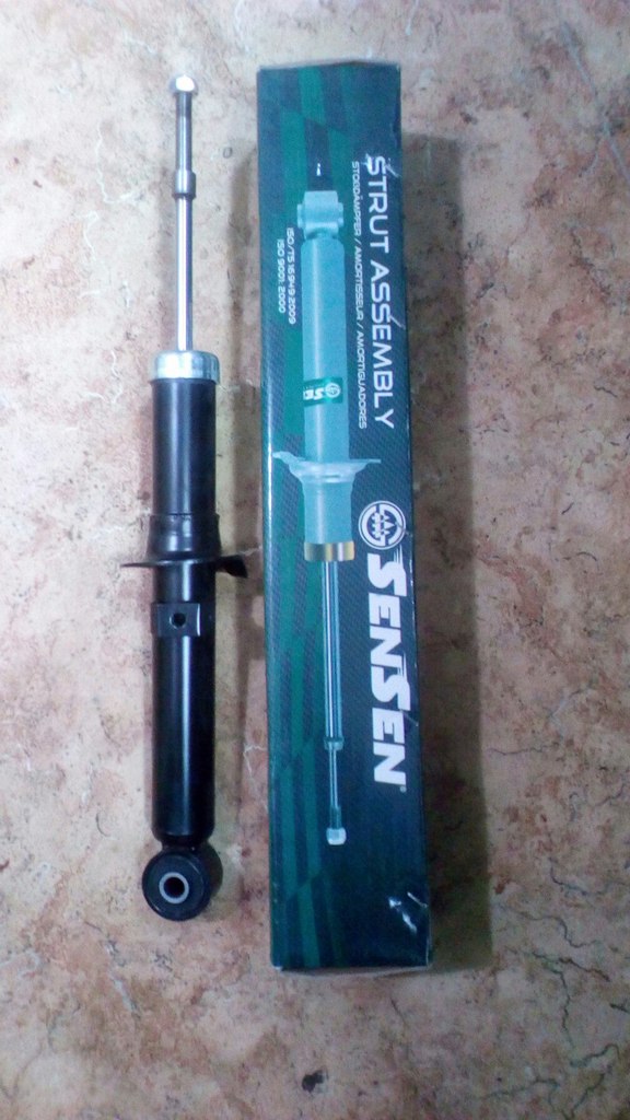

Сообщение ArKo » 06 сен 2017, 18:36
Сегодня забрал в магазе передние амморты Sensen. Странно, что они не были стянуты нейлоновой петлёй в сжатом состоянии(каябы всегда были сжаты) и как-то они очень легко сжимаются!Жду остальные резинки и на след неделе буду ставить!

Re: Амортизаторы и пыльники на Соренто.
Сообщение Gubkin » 06 сен 2017, 18:51
ArKo писал(а):и как-то они очень легко сжимаются!
а разжимаются ?
а фото где ?
Сообщение ArKo » 06 сен 2017, 19:40
Вот фото! Сжимал я вперевёрнутом состоянии!, поставив в нормальное сосотояние сжимаются с усилием и плавно выдвигаются! вроде всё норм!
