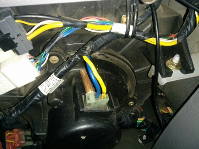

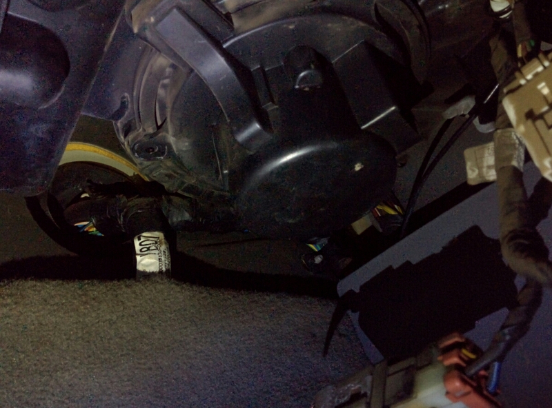

Приветствую всех! Такая беда, купил соренто 2006 года, 3.5v, пока гнал тачку домой печка работала исправно, дома же перестала включаться, табло показывает что она работает, работают режимы когда на них нажимаешь слышно что переключаются, но вот воздух из печки не дует, залез под бардачок, увидел моторчик и провод питания, пошевелил провод питания печка заработала, но как то с натугом и еле еле, подергал ещё стала работать отлично, думал контакты плохие, вытащил штекер почистил , клемы вроде плотно прилегают к контактам, поставил , проработала недолго, делаешь вентилятор тише или выключаешь печку а потом включаешь она опять не работает, шевелишь провода она начинает работать тяжело так шевелишь их сильнеее и под разными углами она начинает работать сильнее.
На фото видно как я поставил палочку в этом положении она немного дует.
Вот этот белый штекер дергаю на себя с усилием вверх или в низ и она начинает дуть с разными усилиями, подскажите что делать?

Снимай мотор и делай дефектовку.
Коллектор и щетки нужно посмотреть.

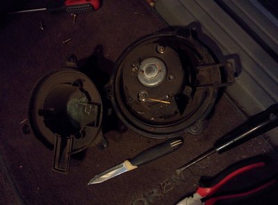

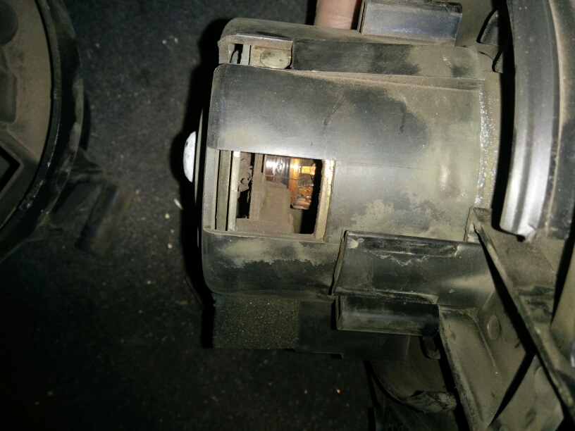

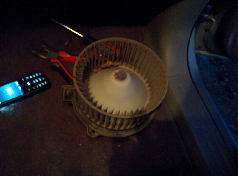

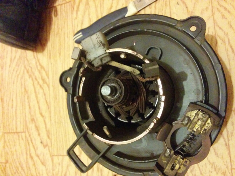

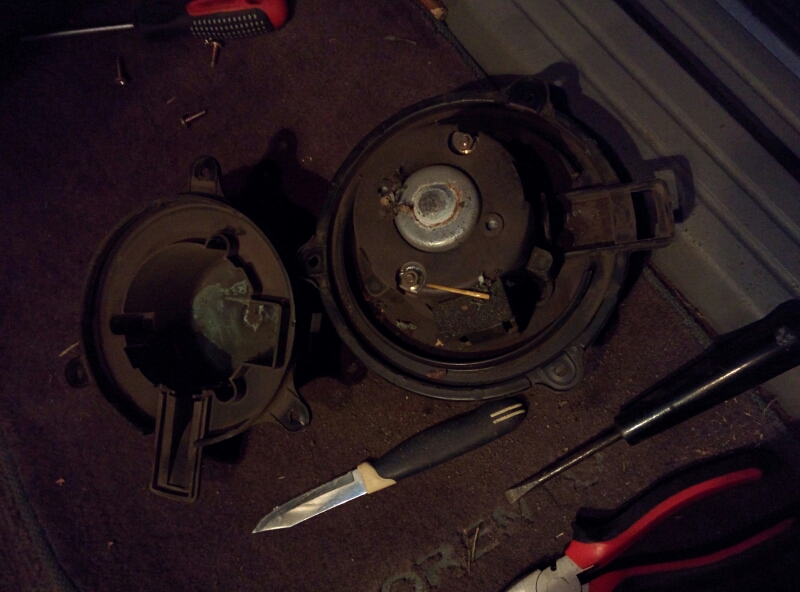

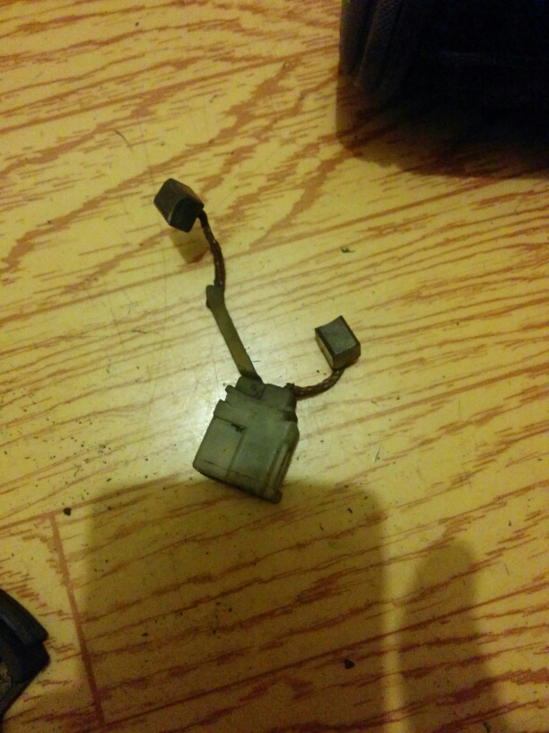

Разобрал, пружинки вытянул поставил всё обратно думал плотнее будут прилегать а она совсем перестала работать. что делать?
Добавлено через 1 минуту 26 секунд:
Вот ещё фото
Добавлено через 12 минут 54 секунды:
У кого какие мнения? Я как дилетант могу предположить что щётки выработали свой ресурс

Сообщение grom » 01 окт 2015, 20:29
Вроде по фото щетки не сработаны , я ба начал с проверки питания на разъёме. Дергаешь работает . очень похоже ,что нет должного контакта.
Пробник на разъём и подергай косу и разъём.

Сообщение N4off » 01 окт 2015, 20:33
Было похожее на предыдущей машине. Там щетки спилили коллектор до изолятора. За двадцать лет.
Я купил новый мотор и забыл о нем ещё на пять (до продажи).

Сообщение BlkDem » 02 окт 2015, 04:01
N4off писал(а): спилили коллектор до изолятора
Вот-вот. Надо бы фото коллектора поближе.
Отцу недавно меняли на терракане мотор отопителя. Ситуация была один-в-один.

Сообщение Dixit » 03 окт 2015, 08:42
Всем привет кто откликнулся на мою просьбу. Печку сделал! Сейчас расскажу как.
Сам после отпуска ещё и соренту купил денег на нуле, а моторчик сломался, решил пойти в магазин узнать сколько стоит мне сказали 5 600 руб. самый дешманский и ждать 2-3 недели. а на улице то мороз уже и под -10 давит, разобранный моторчик повёз автоэлектрику чтоб посмотрел его и сказал, что сломан мотор или проводка в машине ерундит.
Автоэлектрик взяв в руки моторчик посмотрел на якорь и мгновенно вынес приговор: якорю 3,14..зда так как полностью выработал свой ресурс! Расстроился отдавать денег за новый не хотелось да и ждать долго, позвонил другу( спасибо Вовка!) он покурил тут форум и нашёл одну занимательную темку: там товарищи ( им огроменное спасибо!) взяли моторчик от волги 3310 на 60 Вт, чтоб режимы все работали, спилили лишнее и всё встало как родное(ссылку приведу ниже) я бегом в магазин запчастей для отечественных авто, беру моторчик за 580 руб, 2 напильника и 2 полотна ножовки по металлу 160 руб ( зря купил не пригодились) и штекер (мамку) другой ибо родной другой 50 руб.
Позвонил другу, а он столярку организовал со станками и мастером, приехали отдали, мастер всё спилил, а на донышко подставил изоленты круг но у меня изолента толщиной 2 см была высоковато надо сантиметра 1.5 толщину, вообщем всё встало, немного подсвистывает но пошевелишь и перестаёт пока буду ездить так, не напрягает.
Мастеру поставил пузырь и огурчики 620 руб.
Итого 580+620+160+50=1410 руб.
Итог: В машине тепло, я доволен как удав, ну и сэкономил) и стал настоящим мастером по замене моторчика печки) Всем спасибо если будут вопросы задавайте.
