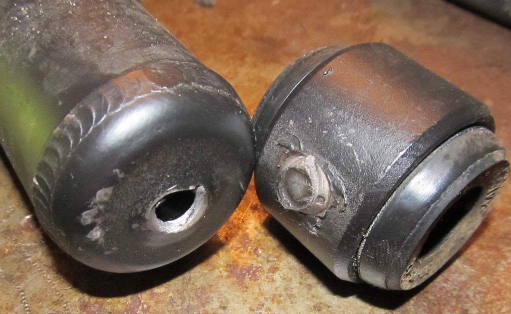

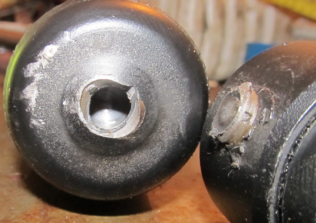

Места слома KAYABA 444106
надо сказать, что по комфорту отличные были амо, мягче Доминантов и не стучат на отбое, т.к. длина под лифт
Газа нет внутри, поэтому можно было наварить усилителей на новые ))

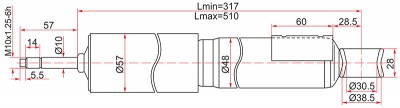

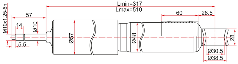

как по длине эти E3740 ?
спрашиваю потому что хочу взять Alca 842280
читал про них, очень хвалят
это фирма которая делает так же дворники Heyner
SAT ST4853169527 показывает правильные размеры данного токито ?
если да, 510 мм это мало
длиннее того что я вытащил (возможно родные) на 1 см.

fox_count писал(а):длиннее того что я вытащил (возможно родные) на 1 см.
ну значит так и есть, 510 мм длина E3740
для лифта не годятся
