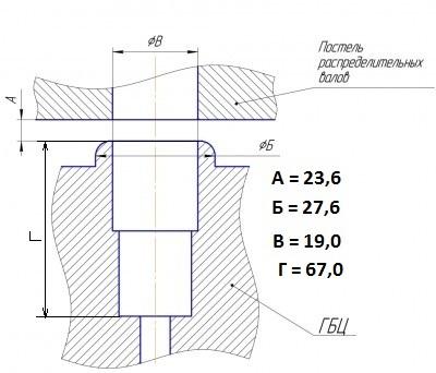

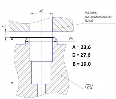

Evgeni39 писал(а): А не великоват?
Что именно ?

Re: Втулки в колодцы форсунок
Сообщение Evgeni39 » 14 июн 2017, 16:13
А.
Сообщение Diesel'ok » 14 июн 2017, 16:20
Evgeni39
Думаю не великоват. На чертеже это расстояние изображено условно :wink:
Сообщение мухтар » 14 июн 2017, 16:57
Если и ошибся , то не более чем на 0,1 мм.
Сообщение Evgeni39 » 14 июн 2017, 17:21
Понял. Спасибо.
Добавлено через 1 час 52 минуты 50 секунд:
мухтар, если возможно, подскажите ещё, пожалуйста, глубину Г.
Сообщение мухтар » 14 июн 2017, 20:44
Evgeni39 писал(а):глубину Г.
