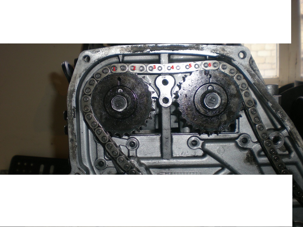

Stas32 писал(а):Мне нужно было определиться как оставить метки. В первом варианте,

Stas32 писал(а):Двигатель стал работать очень жёстко и шумно. Динамика выросла. Вот теперь в сомнениях, правильно ли я поступил?
Лёха Юрич писал(а):придется точно выискивать ВМТ что б принять окончательное решение.
Stas32 писал(а):Метка идентична правому валу.
