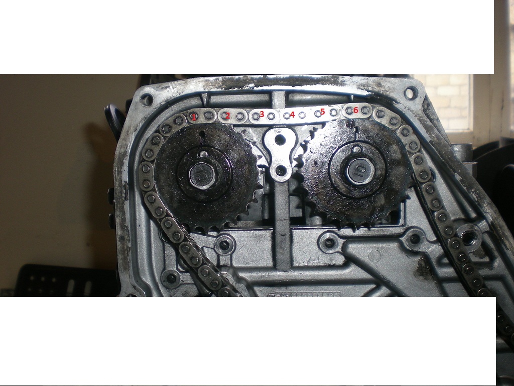

Верхняя цепь и звёзды валов 5 тысяч пробега. Но я и новую накидывал, ситуация с разбегом по меткам такая же. Нижняя и средняя цепи и звезда коленвала новые. Видимо в них и косяк.

Сообщение мухтар » 28 май 2017, 11:09
Давай поступим так
Выставьте среднею цепь по желтым меткам на звезде коленвала и на звезде ТНВД.
А так же по меткам на верхней цепи и звездочек распредвалов и ТНВД.
Во общем все по технологий установки цепей.
Я именно так и поступил. И расхождений ни каких не было.

Stas32 писал(а):Мне нужно было определиться как оставить метки. В первом варианте,
В таком случае установите шкив коленвала по метке и установите на распредвалах тоже цепь по своим меткам на звездочках.
Так что бы метки на шкиве и на распредвалах совпадали по своим меткам на цепи и на звездочках.
Какое бы не было расхождение , это и будет в первом варианте . Так и оставить.

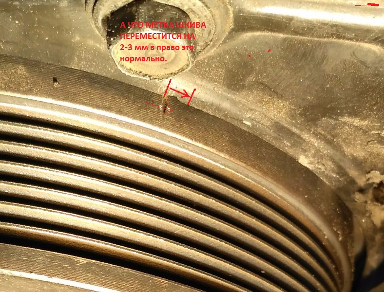

Сообщение мухтар » 28 май 2017, 15:08
Вы перебросили цепь на один зуб, и метка на звездочке ушла в правую сторону.
При растяжений цепи и износа зубьев звездочки, метка уходит в противоположенную сторону т.е. в левую.
И следственно первый вариант был правильный
Вот как нужно.
1 и 6 звенья цепи должны быть на метках.
При растяжений цепи метка на шкиве, при установки меток на распр.валах тоже уйдет в право на 2-3 мм. Это нормальное явление.
Перекидывать звенья вправо или влево категорически нельзя.

Сообщение Лёха Юрич » 28 май 2017, 17:42
Stas32 писал(а):Двигатель стал работать очень жёстко и шумно. Динамика выросла. Вот теперь в сомнениях, правильно ли я поступил?
лишнее подтверждение правильности перекидывания.
я тебе уже сказал - оставишь на ползуба позже , дальше , по мере вытягивания цепи будет хуже.
либо ставить вперед на ползуба , либо разбирать все и выяснять откуда взялись эти ползуба.
либо наблюдать за двигателем и когда начнутся ухудшения -все равно перекидывать вперед.

Сообщение Vl@dK » 28 май 2017, 21:54
Stas32
На фотках отсутствует самое интересное, а именно метка левого по ходу распредвала после перестановки вперед.

Сообщение Stas32 » 28 май 2017, 21:57
Кстати. Шкив коленвала на шпонке сидит не плотно. Причина не выроботка, а конструктивная особенность. И может смещаться на валу градуса на 2-3 это точно.
Добавлено через 3 минуты 4 секунды:
[user]Vl@dK[/user]
Метка идентична правому валу. То есть, имеет такое же смещение.

Сообщение Vl@dK » 28 май 2017, 22:39
Stas32 писал(а):Метка идентична правому валу.
Я вижу смещение на зуб.
