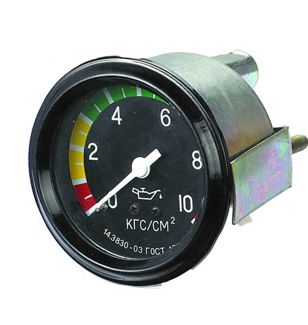

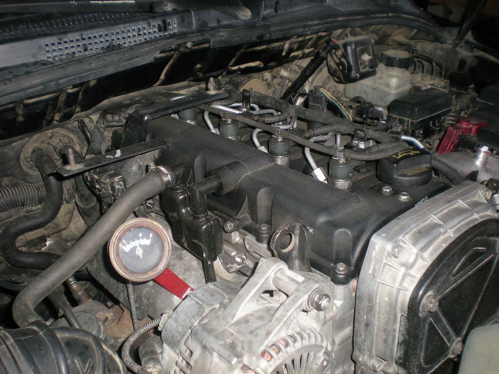

Сообщение мухтар » 25 май 2017, 19:18
Сегодня запустил ДВС и был доволен работой и давлением.
На холодном при ХХ 5,5 кг
Давление как и видите 2,8 кг на горячем. При наборе оборотов на горячем стрелка уходит за 6 кг
Масло всегда заливаю ZIC 10 Х 40.
По ходу выкинул и самовар.

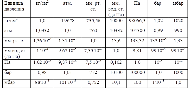

мухтар писал(а):Давление как и видите 2,8 кг
в кг измеряется масса, а не давление
Re: Резекция балансирных валов. Стоит ли?
Сообщение мухтар » 26 май 2017, 08:05
Gubkin писал(а):в кг измеряется масса, а не давление
Видно что и Вы скурили книгу по физике еще в пятом классе. :D
И теперь Вы наверняка жалеете об этом. :(
