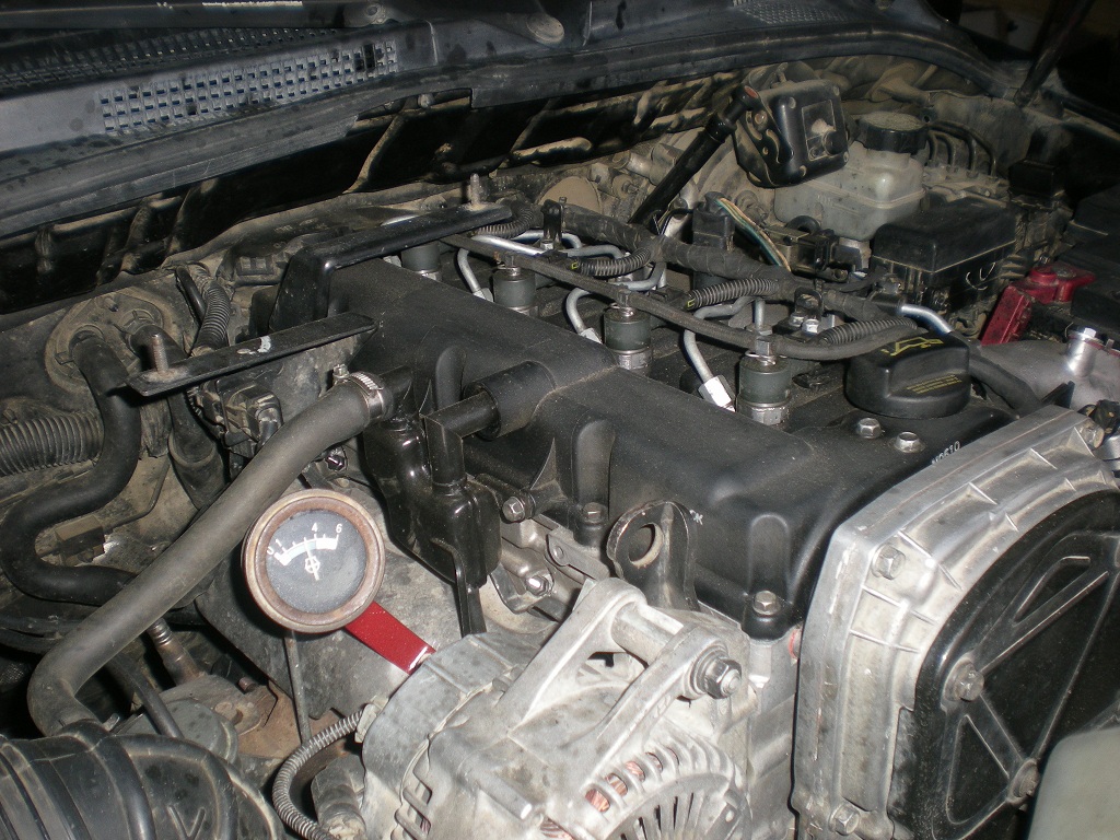

Сообщение мухтар » 25 май 2017, 19:18
Сегодня запустил ДВС и был доволен работой и давлением.
На холодном при ХХ 5,5 кг
Давление как и видите 2,8 кг на горячем. При наборе оборотов на горячем стрелка уходит за 6 кг
Масло всегда заливаю ZIC 10 Х 40.
По ходу выкинул и самовар.
