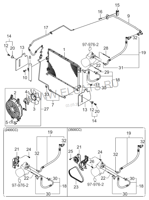

Сообщение Hadmin » 03 май 2017, 16:53
Всем привет. Подскажите: снизу, перед радиатором проходит трубка и на ней датчик , как я понял, давления. Его можно поменять не стравливая систему? Там у меня ещё к тому сопливость имеется, вокруг датчика.
Hadmin

Re: Справляется ли с работой кондиционер?
Сообщение Alexandr_1982 » 03 май 2017, 20:59
Это позиции 7 и 33 да? Если они, то судя по картинке без стравливания давления не получится.
Сообщение Hadmin » 03 май 2017, 21:39
Alexandr_1982 писал(а):без стравливания давления не получится
Спасибо.
Тогда ещё одно: есть ли смысл поменять п.8?
