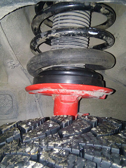

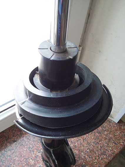

Ребятки, не ставьте проставки между кузовом и опорой. Ставьте проставки под пружину, увеличится ход подвески и машина поднимится. Между чашкой и пружиной 30 мм полиуретановая проставка подогнанная под чашку (Проставки предназначались для задних пружин, их номер: [1-15-026/30] Проставки Toyota задней пружины 30 мм)

Янц Евгений писал(а):Ребятки, не ставьте проставки между кузовом и опорой. Ставьте проставки под пружину, увеличится ход подвески и машина поднимится. Межд
Машина и так поднимется, а вот амортизатор будет отбивать, если не ставить удлинитель штока или менять амортизатор на с большим ходом, да и разбирать стойку не всем удобно, так как вы предлагаете на многих машинах делают, но возни много, на Соренто нормальные передние пружины и амортизаторы, хватает проставок 20-30 (для бензинового FL).

Сообщение Янц Евгений » 23 май 2017, 06:38
md7621 писал(а):Машина и так поднимется, а вот амортизатор будет отбивать, если не ставить удлинитель штока или менять амортизатор на с большим ходом
Все тоже самое относится и к задней подвеске, ход штока ведь ни кто не увеличивает и ставит проставки и все.
Шток удлинять нет необходимости, так как проставкой под пружину мы лишь компенсируем просадку последней и на полтора сантиметра из трех поднимаем машину.
abrams писал(а):жоще машина станет.
"жоще" машина не станет, пружины и вес ее неизменны. А вот мягче станет так как увеличивается расстояние до отбойника. В стоковом состоянии и при просевших пружинах между стойкой и отбойником расстояние примерно 1 - 1,5 см, при этом все кочки сразу бьют в отбойник.

Re: Проставки для увеличения клиренса KIA SORENTO XM/FL
Сообщение mikhail59 » 23 май 2017, 07:59
Янц Евгений писал(а):Все тоже самое относится и к задней подвеске
Нет, если не сильно просели пружины, при установки проставок от 30 до 40 мм или новых пружин сзади до величины от оси до арки 47см, хода штатного амортизатора хватает, если больше - отбои, ставя проставку внутрь, не важно сверху или снизу, вы уменьшаете ход штока, тож самье с пружинами с завышением.
Ставят удлинители и на задние амортизаторы, просто у нас на форуме это не делали, смысл высоко задирать зад- убить шрусы.
